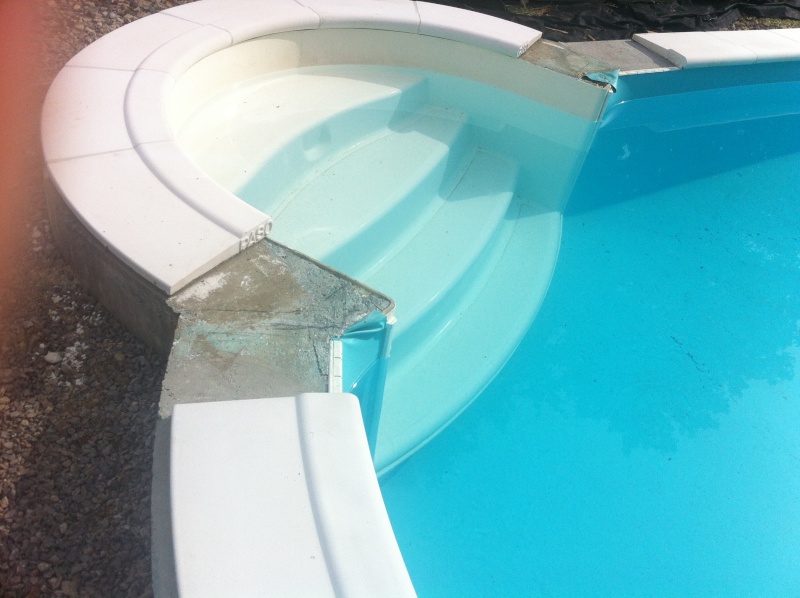

bonjour ,
suis furieux contre l'entreprise de maçonnerie se sont plantés lamentablement sur la pose , je leur avait pourtant fourni la bible !
ils me demandent maintenant de leur trouver 2 margelles équerre ????? pour rattrapper le coup !
vous en penser quoi ? (il me reste des margelles droite et courbées pour info)

Appeler Wat et leur demander de fournir les margelles demandées, mais aux frais de l'entreprise qui à mal fait son boulot...

tout d'abord est ce que ces margelles equerre existe chez W******  a part les courbées a 90 degrés comme sur la cléa ?
et comme tu peux le voir les 2 cotés ne sont pas identiques, va savoir pourquoi?

Il n'y a pas de margelles prédécoupées seulement des entières donc là il te faut 2 droites pour finir l'escalier et 2 courbes 357.
pose margelles paso Margel10
Par contre il va falloir une bonne dextérité du poseur pour réussir la reprise car avec un faible rayon c'est compliqué.
Il faut se servir de carton pour trouver le bon angle et la tangente pour accorder les bossages.

Message  asia Mer 19 Juin 2013 - 11:21
pose margelles paso Droit13
pose margelles paso Gauche10
bon je maitrise pas pas trop la publication des photos mail la on voit mieux le probleme

en tout cas Merci pour vos réponses ! il me reste 2 droites , 2  357 et une paso est ce que je peux m'en sortir avec çà ?
mais ce qui m'ennuie c'est que comme les 2 côtés n'ont pas la même gueule cela va faire bricolage !

Bonjour Asia,
Je confirme votre sentiment concernant la pose, il y a eu un souci au niveau de l’escalier où les cales de cintrages et les panneaux doivent normalement passer devant, chez vous ils passent derrière l’escalier d’où cet angle assez prononcé avec l’escalier qui rentre dans la piscine.
D’un point de vue structurel cela n’a pas d’incidence, mais pour la pose des margelles c’est un peu plus compliqué et la méthode proposée par Paulo me semble très intéressante ainsi vous pourrez tenter d’adapter au mieux les 4 margelles qui vous restent.
Nous n’avons par ailleurs pas de margelles d’angles.
Bon courage.

Laurent Merci de votre réponse.
est ce la raison pour laquelle le liner  des 2 côtés de l' escalier n'est pas plaqué contre la structure ?
au vu de votre réponse je ne peux donc en vouloir aux maçons concernant la pose des margelles !

C'est normal que le liner ne plaque pas puisque l'escalier n'est pas dans la continuité des tôles.
pose margelles paso Cales_11
Je ne sais pas si tu a posé tes margelles mais à mon avis la seul solution pour avoir quelque chose de pas trop moche c'est de faire déborder ta margelle arrondi afin qu'elle couvre le débord de l’escalier en faisant une coupe de l'autre coté comme pour resserrer l'arrondi, ensuite tu coupe à la tangente ta droite et ta courbe dans cette idée:
