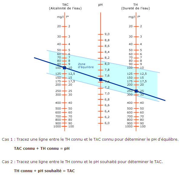

Message  plouf44 Sam 6 Juil 2013 - 5:04
Lorsque l'on regarde graphique "balance TAYLOR" on comprend l'importance du TAC sur le Ph
A mon avis à vérifier en premier et le corriger avec du TAC plus ou moins.
De plus l'effet est beaucoup plus rapide qu'avec du Ph + ou - dans tous les cas respecter la dose
préconisée.
Bonne baignade

Message  Paulo-17 Sam 6 Juil 2013 - 22:49
PH très haut 1301310943382112410819787
La balance de taylor c'est comme ce que tu a mis dans ta signature c'est un truc fait par des pro (pour vendre des produits), il ont pompé une partie du Nomogramme de Hoover/Langelier qui permet de savoir si une eau est entartrante ou agressive.
L'original:
PH très haut Langel10
Une bonne explication sur le site Memotec: [Vous devez être inscrit et connecté pour voir ce lien]
sans oublier que ça ne concerne que l'eau de distribution.
Il ne faut pas oublier qu'il n'existe pas de TAC moins seulement du TAC plus alors que le TAC est un problème seulement quand il est haut alors que lorsqu'il est bas on peut facilement s'en accommoder.
La balance donne presque toujours (avec une eau du reseau) un pH relativement haut ce qui oblige à doubler voir tripler le désinfectant, alors qu'avec un TAC bas, un pH bas aussi (entre 6.9 et 7.2) il reste juste à gérer le TH afin de ne pas avoir de dépot de calcaire si il est trop élevé et dans ce cas on peut avoir un taux de chlore relativement bas avec une bonne désinfection.

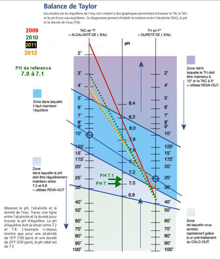

Mon Tac est relativement bas et je ne fais rien pour le monter, la nature s'en charge et c'est moins coûteux que les produits, je ne change pas l'eau, j'ajoute juste ce qui s'évapore et chaque année je trace une ligne sur la balance de taylor juste pour rigoler, la voila sur 4 saisons:
PH très haut Balanc10
Malgré un pH de plus de 7.8 donné par taylor je peu le maintenir entre 7.0 et 7.1 sans grande quantités de pH moins environ 2 à 3 litres par saison alors que la première année j'ai passé plus de 30 litres.
Taylor c'est le fond de commerce des piscinistes à utiliser avec beaucoup de modération Mdr Mdr
