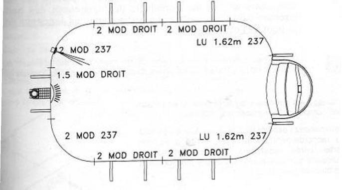

Voila le plan d'une Barbara 06 comme la tienne, il y à 12 jambes de force,
seul l'escalier peut faire changer le nombre 1 en + ou en -
Le diamètre de courbure est indiqué sur le plan soit 237 cm, la partie droite fait 372 cm pour la longueur
et 140 pour le coté sans escalier.
