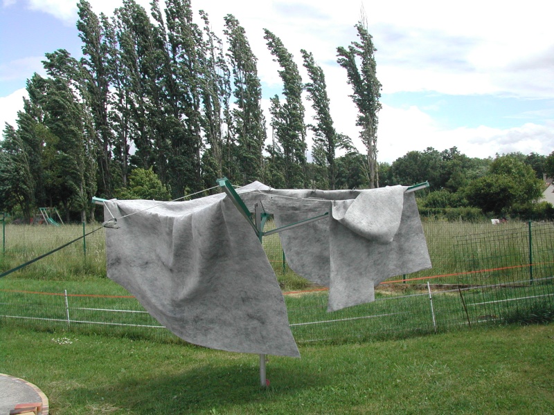

Moi ça c'est fini comme ça Mdr Mdr Mdr
Pose liner tapis humide Dscn1110
