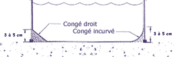

Il ne faut jamais remblayer du trop creusé avec de la terre, tu prend de très gros risques.
Pour ta hauteur de radier tu remonte de 3 cm en faisant un arrondi comme la notice
Avis début construction olivia Radier10
ou comme ça :
Avis début construction olivia Bas_de10
Si tu fait un fond plat avec de l'auto-nivelant tu remonte d'environ 2 cm

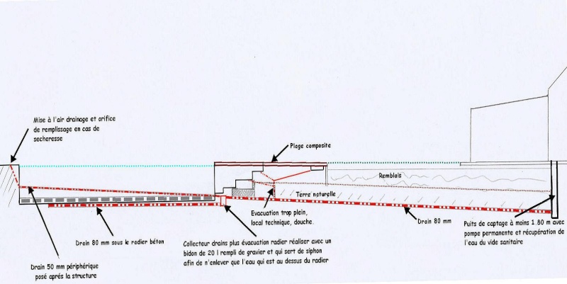

Pour le drainage périphérique choisi ton camps :
Avis début construction olivia Blocag11

Message  ENZO29 Mar 26 Nov 2013 - 17:31
Bonjour ,
Merci Paulo pour toutes tes réponses
Je vais suivre ton schéma
Je vais disposé mon drain circulaire au-dessus de la ceinture
Je vais prendre du drain de 63 mm enveloppé de géotextille , ensuite je mets 10 cm de gravillon dessus

Avis début construction olivia Empty Drain circulaire
Message  ENZO29 Dim 1 Déc 2013 - 7:31
Bonjour Paulo,
Merci pour ta réponse
Je vais commander la lampe sur E-Bay comme tu le préconises
Par contre concernant la mise à l'air libre du drainage , tu as fais pour celui qui se trouve sous le radier
Dois-je faire la même chose pour le drainage circulaire ?
Autrement , j'ai vu que tu avais remblayé autour de la piscine avec du sable de mine jusqu'au chainage pour les margelles ?
Un pisciniste ( Aquac;;;;)m'a dit qu'il ne fallait pas le faire par rapport aux poussées
Qu'en penses-tu ?

Message  Paulo-17 Dim 1 Déc 2013 - 8:33
Avis début construction olivia 1301310943382112410819787
Ma mise à l'air est sur le drainage périphérique, c'est par le phénomène de siphon que je ne vide jamais l'eau qui est sous le radier, je ne vide que l’excédent comme ça :
Avis début construction olivia Schema10
Je pense que ton pisciniste à tord, l'idéal c'est le petit gravier concassé qui est parfaitement auto-bloquant et incompressible mais le sable va très bien, la seul chose que je reprocherais au sable c'est par exemple que les fourmis arrive à le sortir et que l'érosion peut l’emmener comme arrivé à Mike 44 sous son escalier.
