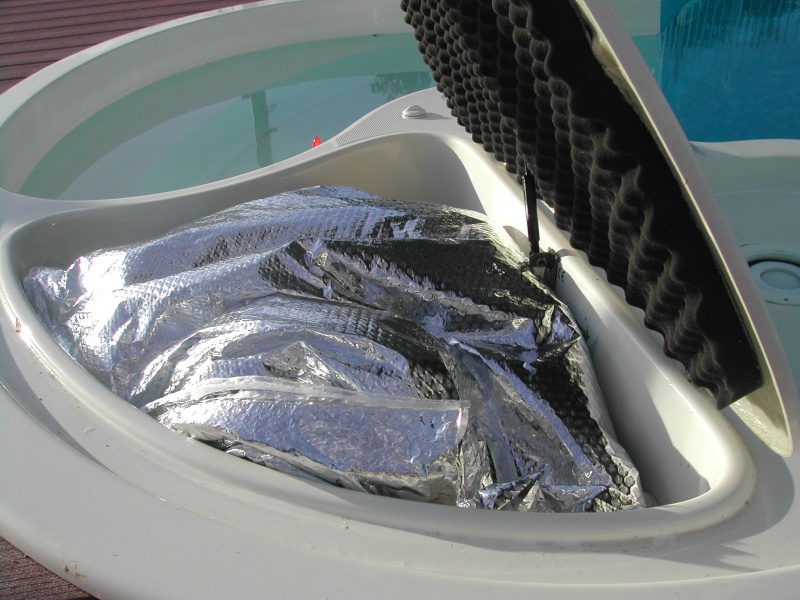

Démontage de la pompe de l'EscaWat qui je le rappel chez moi ne sert plus qu'à la balnéo et de la cellule d’électrolyse quand c'est possible bien sûr.

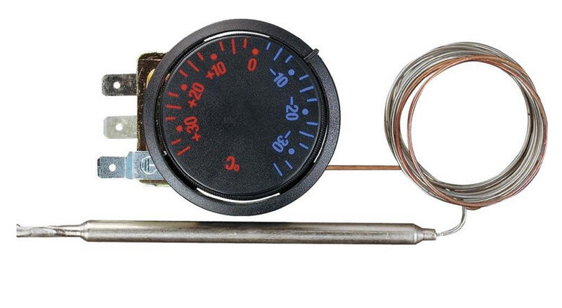

Un thermostat de climatiseur pour faire le hors gel chez Conrad aussi 19.95 €, plus une boite plexo chez le brico du coin 1.5 €.
Hivernage Actif ou Passif à vous de choisir Thermo10
Un produit compact étanche plus facile à installer 24.90 €, mais il faudra peu etre relayer car la puissance du contact est très faible.

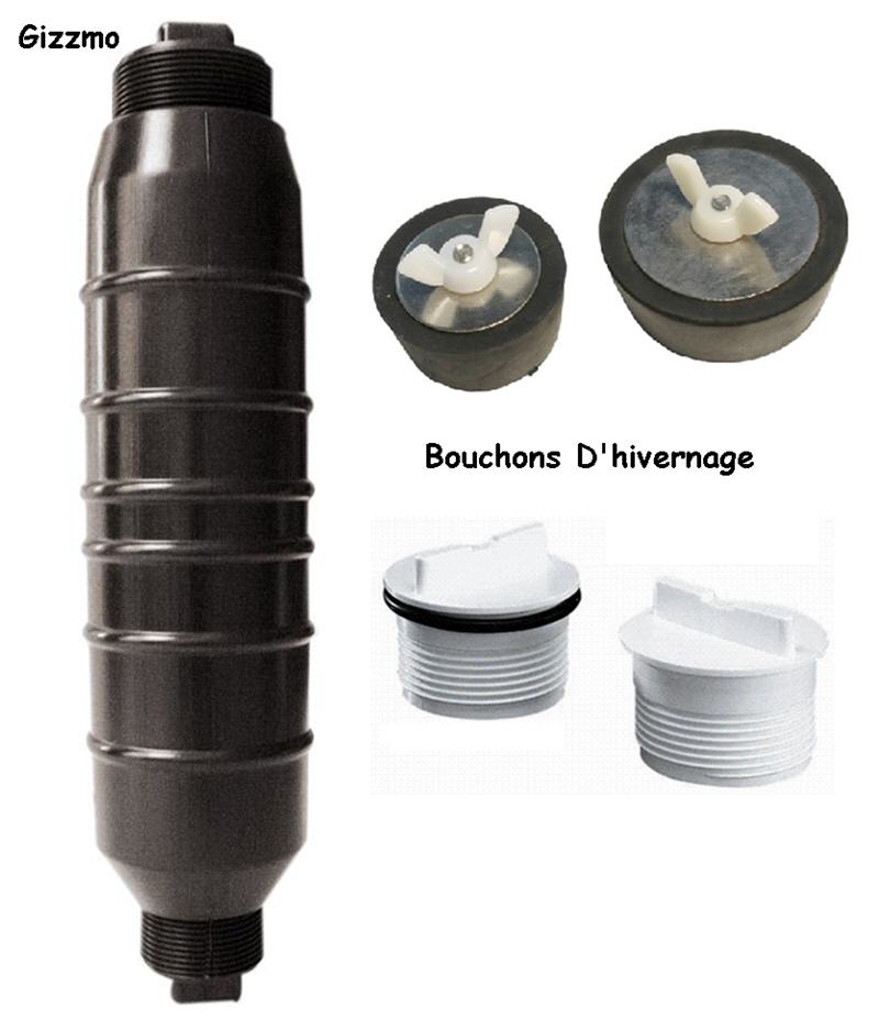

Démontez les rotules orientables ainsi que la partie centrale des buses de refoulement et posez des bouchons spéciaux d’hivernage.
Enlevez les volets du skimmer et posez des bouchons d’hivernage sur l’orifice de la tuyauterie au fond des skimmers.
Pour le skimmer préférer un gizzmo bien plus pratique à mettre en place et pour les refoulements les bouchons à vis sont plus étanches que ceux en caoutchouc à expansion.
