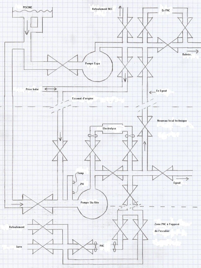

Message  Paulo-17 Sam 6 Juin 2009 - 18:20
Voila mon circuit hydraulique que j'ai l'intention de faire entrer dans un local de moins de 1 m3. lol!
Electrolyseur Hydrau10
Si si ça rentre. Very Happy Very Happy Very Happy
