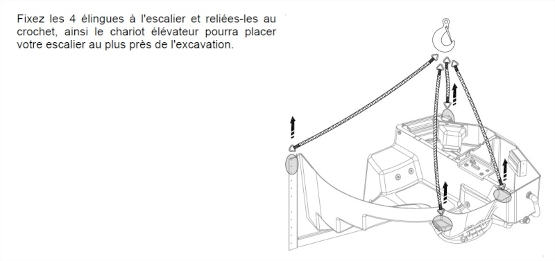

Il y a 3 ou 4 point de levage comme tu peux le voir sur cette photo :
grutage escaform Escafo10
Mais il est prudent de confirmer avec des sangles pour un levage mécanique en plus conserver la palette permet des points d'encrage supplémentaires comme tu peux le voir une fois en place :

Soyez rassuré, ces points d'ancrage sont bien prévus pour manipuler un escalier livré chez nos clients (avec tout l’équipement dedans).
Nous expliquons dans le manuel de montage comment soulever l’escalier :
Faites quand même attention, ce n'est pas une opération anodine et surtout ne soulevez pas l'escalier en vous aidant des tuyaux qui dépassent, ce n’est pas fait pour Smile

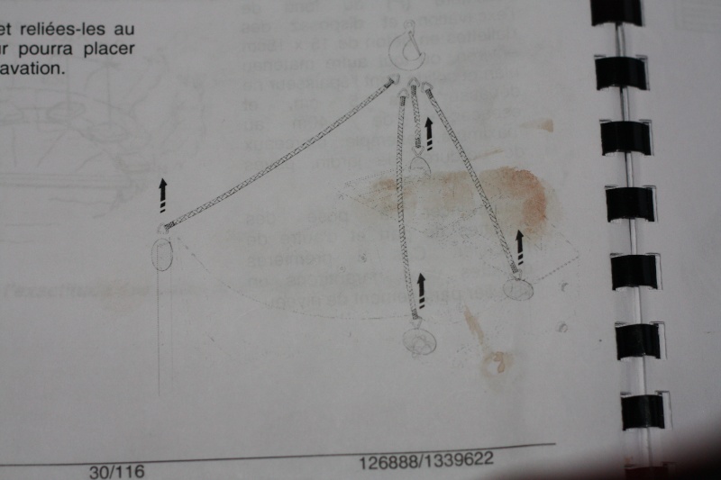

Merci pour toutes ces précisions. J'ai bien lu la notice Paulo mais le dessin était illisible et le SAV m'avait dit qu'il n'y avait pas de point d'ancrage Rolling Eyes

Pour info voici ce que j'ai sur ma notice (pour paulo)
grutage escaform Img_7914

grutage escaform 1301310943382112410819787
Il n'y avait plus d'encre dans l'imprimante Mdr Mdr
Effectivement on ne voit rien. lol!

Effectivement sur les anciens escaliers (comme l’Escawat de Paulo) le grutage enfin les points d’ancrages n’étaient pas prévus, c’est une amélioration sur Escaform.
J’ai profité de ce post pour faire réviser notre centre d’appels, il sont tous passé au tableau pour écrire 100x « L’Escaform a des points d’ancrages » Smile  Je plaisante, mais je les ai rendu attentifs sur ce point.
Enfin, je comprend maintenant pourquoi vous disiez ne pas voir où sont ces points d’ancrage, il y a un petit problème dans la configuration de l’imprimante utilisée pour les manuels de montage, nous allons corriger cela rapidement, mercipour l’info !
