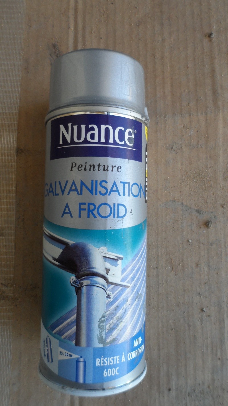

Pour continuer les travaux sur la protection des boulons des tôles et tôle et escalier :
Du Rubson à mettre entre les liaisons des tôles je n'ai trouvé que ce produit (pour bateau) Leroy Merlin
Pour la galvanisation des boulons
Pour finir le câble électrique enterrable
Penses-tu que ces 3 éléments peuvent convenir

Tout ça ira parfaitement, pour la galva à froid quand tu a le choix tu prends le produit dont la teneur en Zinc est la plus importante.
