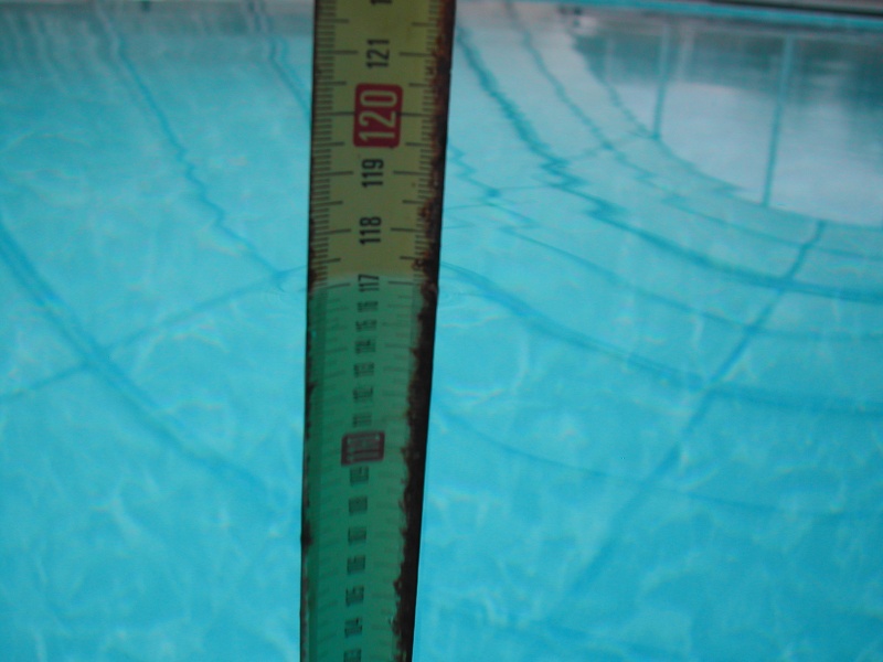

Pour moi aujourd'hui 1.17 m d'eau :
Mon mètre qui ne sert qu'à ça n'aime pas trop l'eau salée.
Pour un fond parfaitement plat mais un escalier avec les trous un peu ratés ce qui permet de monter le niveau.
