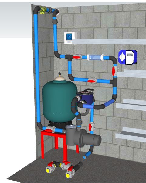

J'ai l'intention d'installer la totale: Pompe, Filtre à sable, Electrolyseur et régulateur PH.
La distance est de 8m en ligne droite. J'ai compris qu'il fallait prévoir 10 m3/h de débit final et que le Filwat allait servir de skimmer en bouchant l'emplacement de la pompe. Comme expliqué plus haut, je ne peux malheureusement pas atteindre le piquage du fond de filwat qui aurait été plus logique.
En compilant les différents conseils de Paulo, je vais mettre un filtre Pentair Triton 2 et une pompe Sta-Rite S5P2R, raccordement par tuyau PVC souple diam 50mm, des vannes et by-pass et tout et tout...
Mes questions en vrac:
- La buse de refoulement de Wat me parait bien étroite (avec la boule) et me semble être une énorme perte de charge. A combien dois-je l'estimer ? Puis-je espérer passer les 10 m3/h ?
- Quel type de tuyau PVC souple me recommandez vous ? A priori, je ne dépasserai pas 2 bars de pression donc du 5 bars devrait suffire, non ?
- Dans la gamme triton, il y a le F19S8 à 8.5m3/h et le F24S8 à 14 m3/h, j'imagine que je n'ai pas le choix: il faut prendre le 2eme ?
- J'ai regardé dans la doc Pentair, je n'arrive pas à trouver sa perte de charge. Ils précisent : "l'eau le traverse sans perte de charge" mais ca me parait impossible si on inclut la vanne 6 voies, le sable , la buse...etc. Quelqu'un a-t-il cette valeur ?
- J'imagine que le filtre est livré vide. Quel type de sable et de gravier doit-on mettre (selon la granulométrie, bien sûr) ? Peut-on acheter du sable ordinaire en magasin de bricolage ? edit: je mettrai des billes de verre, c'est plus mieux qu'ils disent
- Pour la pompe, quel modèle dois-je prendre: la 550w ou la 750w ?. Bien sûr, cela dépend de la perte de charge du réseau mais il ne sera pas délirant et
la 550w parait suffisante selon une 1ere estimation des pertes.
- J'envisage de mettre des vannes d'isolement sur tous les appareils afin de les démonter en cas de besoin. Pour la pompe, au refoulement, c'est la vanne 6 voies qui fera office et à l'aspiration, j'en mets une. Pour le filtre à sable, une à la sortie et pour l'électrolyseur, c'est un by-pass qu'il faut apparemment. By-pass également à la sortie du filwat qui permettra de vidanger l'ensemble du réseau au plus fort de l'hiver. Ai-je oublié quelque chose ?
- Pour l'électrolyseur, Paulo ne semble pas favorable à Zodiac mais je n'ai pas trouvé quelle marque avait sa faveur ?
- J'ai lu également qu'un électrolyseur n'était pas totalement automatique comme je le pensais: on doit définir la production de chlore ? et cette dernière est influencée par l'abri dont il faut tenir compte aussi ? Est-ce bien cela ? Quel intérêt alors (à part le fait que la production soit perpétuelle) ?
- Quel régulation de Ph recommandez-vous également ? doit-elle être celle prévue avec l'électrolyseur ou peut-elle être indépendante ?
- Enfin, j'ai une eau très dure. Faut-il prendre des précautions particulières sur l'installation ?
Voilà, voilà pour mes questions.
Je vous remercie tous, par avance, de votre aide et vos avis éclairés.

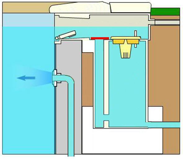

gugne a écrit:- La buse de refoulement de Wat me parait bien étroite (avec la boule) et me semble être une énorme perte de charge. A combien dois-je l'estimer ? Puis-je espérer passer les 10 m3/h ?
Effectivement c'est une grosse perte mais sans cela pas de pression donc pas de circulation de l'eau.
Une 5P2R doit monter à 2 bars (suivant modèle) mais en cas de coup de bélier ça peut largement tripler donc pour rester raisonnable du 10 bars est un compromis acceptable
Moi je prendrais le petit à 8.5 m3/h couplé à une pompe 5P2R C de 8 m3/h (0.5 Cv) ça réduit singulièrement les pertes de charge et la note EDF même en augmentant la durée de filtration.
Il se dit "Perte de 1 m de HM soit 0.1 bar"
- J'imagine que le filtre est livré vide. Quel type de sable et de gravier doit-on mettre (selon la granulométrie, bien sûr) ? Peut-on acheter du sable ordinaire en magasin de bricolage ? edit: je mettrai des billes de verre, c'est plus mieux qu'ils disent.
Oui le verre c'est plus mieux![]()
sinon pour le sable c'est pisciniste car la granulométrie est précise ce qui n'est pas le cas du sable à maçonner.
Lorsque tu calcul ta perte de charge elle est réalisée par référence au débit de ta pompe, si tu augmente le débit tu augment la perte mais de manière exponentielle donc rarement une affaire quand la distance est imposé.
Exemple pompe 8 m3/h perte 90 mm par m de canalisation, à 12 m3/h on est à 200 mm et à 18 m3/h perte 450 mm par m.
Une vanne à la sortie égout de la six voies ça évite les pertes d'eau lorsque le joint étoile commence à vieillir.
Pool Technologie.
Il existe des régulations automatique mais les prix s’envolent pour de la qualité, avec mon abri 1/3 du temps lorsque l'abri est fermé va bien, comme tu est électricien tu peux facilement automatiser, une horloge qui coupe l’alimentation direct et la transforme en intermitant (exemple 15 mn de fonctionnement puis 30 mn d’arrêt, à moduler en fonction de ton installation) c'est ce que je faisais avant d'avoir un automatisme complet.
L'avantage de l'indépendant c'est qu'un cas de SAV tu ne perds pas les deux éléments, en général aussi la durée de vie d'un régulateur PH est plus important que celle d'un électrolyseur.
Tu traite régulièrement avec un anti calcaire (Calcinex ou autres)

Ca y est, j'ai réalisé mon projet. Ma filtration déportée est terminée.
Je vous laisse juges de la conformité entre le projet et la réalisation. Voici les photos:
Je tenais à remercier Paulo pour ses conseils avisés, son dévouement au forum et son accueil sympathique lorsqu'on s'est rencontré.
Tout fonctionne parfaitement (Ph perfect, filtre à sable, pompe....Etc) mais comme je n'ai pas encore mis le sel, ayant décidé de changer le liner, j'attendrai quelques semaines pour tester l'électrolyseur.
Apparemment, j'ai bien les 10 m3/h attendu au vu des 0.5 bars de pression relevés sur le filtre. Bref, c'est nickel.
Les vannes Easyfit, c'est génial et futé.
Il ne me reste plus qu'à revendre ce qui ne me servira plus: 2 pompes P40E pour filwat, une cartouche filtre CFR75 et couverture Watertop depuis qu'on a mis l'abri. Pour ceux que cela intéresse.....
A la disposition de ceux qui auraient besoin de conseils pour faire la même chose....
gugne- Nombre de messages : 9
Localisation : val d'oise
Date d'inscription : 11/04/2015
Re: suppression Filwat --> filtration déportée
Très bien ton installation, des coudes "grand angle" aurait réduit les pertes de charge mais aurait compliqué l'installation à cause de l'encombrement, donc tu as un bon compromis.
Par la suite une petite variation de fréquence pour réduire la consommation et tu seras au top.

Salut Paulo,
Merci. Les coudes grands angles n'auraient effectivement pas permis de rester dans l'encombrement imposé et comme les pertes de charges sont exactement ce qu'il fallait, pas de regrets.
Pour la variation de fréquence, impossible car pompe en monophasé. De mémoire, il n'existe pas de variateur pour du mono (alim en mono, sortie en tri ok mais pas plus). Et puis, 350 Wh en fonctionnement, je supporterai....

Soit tu fabrique une plaque en plexiglas que tu mets à le place de la pompe soit tu démonte une partie en bouchant les trous.
En photos les deux solutions :

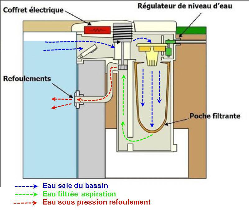

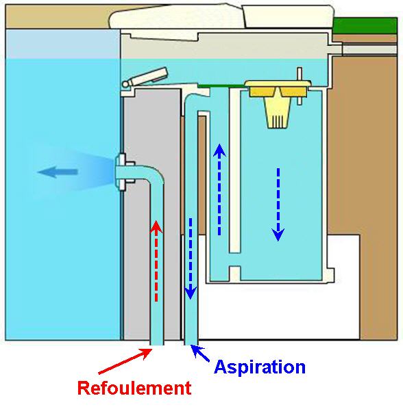

Tu peux conserver la filtration et ne changer que la pompe voila comment ça se présente :
Le résultat après dépose de la pompe
Une pompe de qualité de 8 m3 réel serait correct que tu pourrais coupler dans l'avenir avec un filtre Triton.

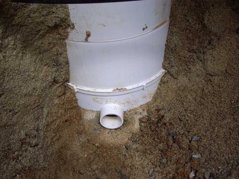

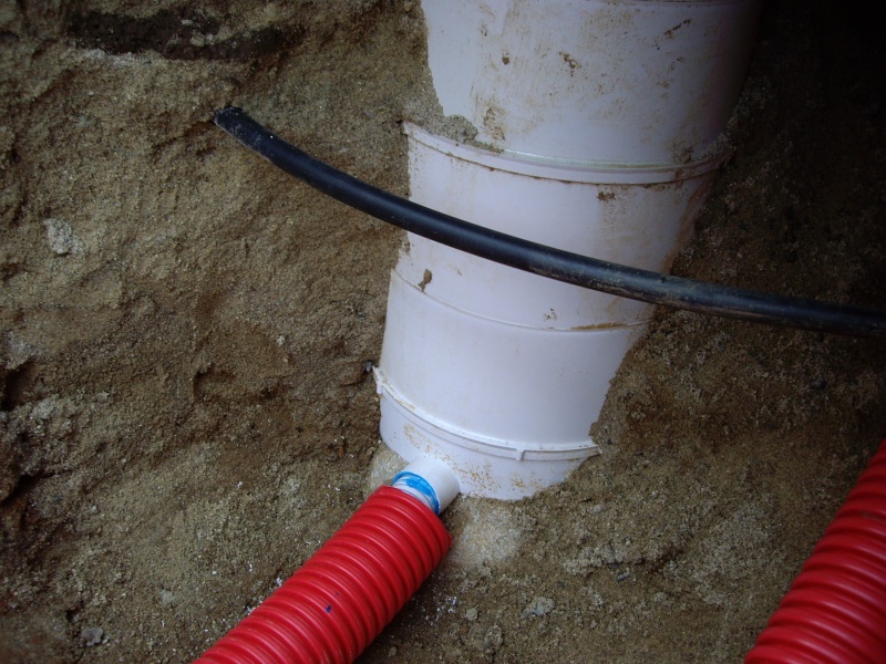

Pour avoir une bonne aspiration dans le filtre ou éventuellement la cartouche il faut se raprocher le plus pret possible de l'axe de la filtration donc je dirais mauvaise idée le trou en latéral qui va coller toutes les impuretés de ce coté haut du filtre.
Une solution qui fonctionne c'est de faire un vrai skimmer du filwat et de sortir en bas à droite comme ça :
