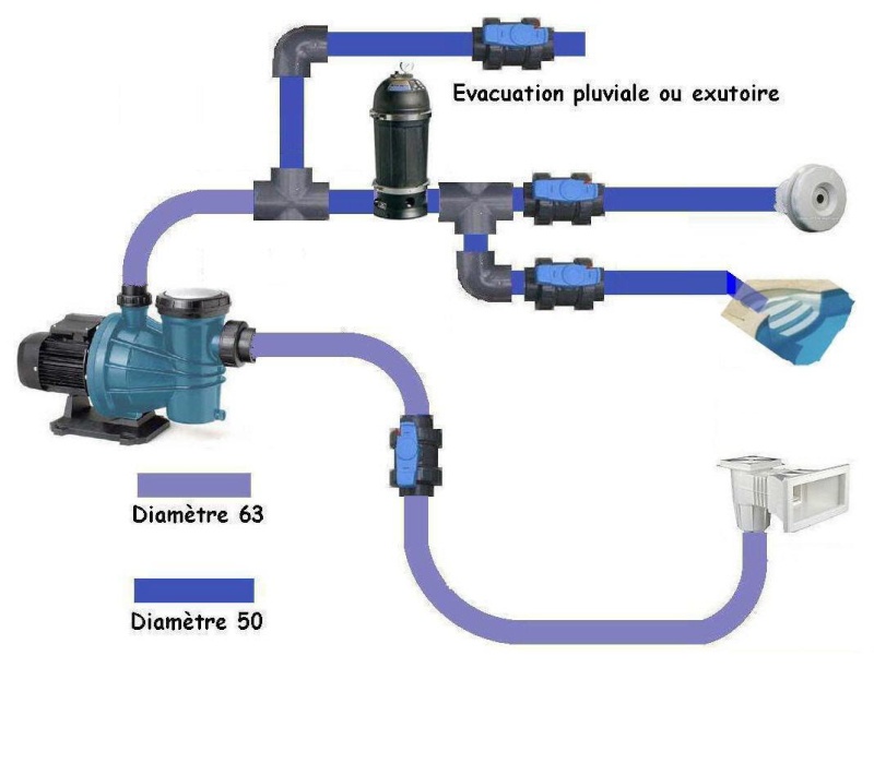

Normalement tu dois avoir l'explication sur ta notice, tout dépend si tu as des buses dans ton Pacio plus un refoulement proche du skimmer.
Dans tous les cas tu as un tuyau qui part du skimmer vers l'aspiration de la pompe et 1 ou 2 tuyaux suivant ta configuration et tes choix pour le/les refoulements.

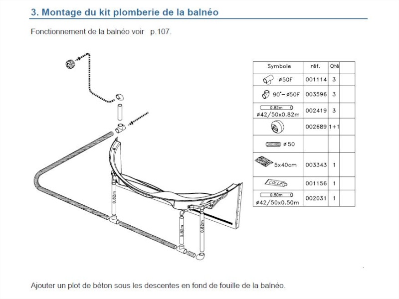

rebonjour.tout d'abord Merci a paulo 77.pour la reponse.par contre je me suis mal exprime.car je suis embeter avec les trois sorti du pacio avec baneo.ayant consulte le forum.il s'avere que dans le fonctionement de la dites baneo.beaucoup d'entre nous subisses des soucis.je voudrais savoir ou se racordent les trois sortis qui sortes de sous d'escalier car sur la notice de montage.pages57 (montage kit plomberie de la baneo)je ne vois que deux racordements.alors que sur mon escalier ils en figures 3. deux du cote droit en regardant l'escalier de derriere ouse trouve le calage et un autre de l'autre cote.si c'est pas trop .j'ai une autre question.une fois que l'electricien auras fait les branchements electrique .pour remblaier.j'ai prevu de noyer les canalisations au sol dans du sable et de recouvrir toute le terrassement par du gravillons que pensez vous de cette solution. j'attend vos reponses Merci lionnel16 :

Message  Paulo-17 Mar 8 Juil 2014 - 9:07
chemin des tyaux qui partent du pacio pour arriver a la pompe 1301310943382112410819787
Je suppose qu'il n'ont pas représenté la troisième buse en se disant qu'elle était identique à la précédente.
Je n'ai pas cette notice donc bien difficile de la juger.
Je te conseil de séparer la balnéo et le refoulement standard en posant deux tuyaux et deux vannes au départ dans cette idée :
chemin des tyaux qui partent du pacio pour arriver a la pompe Circui12
Sur ce dessin le Ø63 c'était pour compenser une grande distance, les vannes indépendantes doivent évidement etre actionnées mais comme le clapet automatique rencontre beaucoup de problème autant assurer.
Le sable + gravier est bien sûr une bonne solution.

bonjour.j'ai contacter le service technique de wateraire.car en regardant bien la notice de montage.il est dessiner deux sorti de buse derriere le pacio racorde a deux tyaux de0.82qui vont rejoindre le refoulement et le filtre.j'ai donc expliquez au telephone(bonjour les unites)que mon pacio en comportais trois de sortis.il m'as ete repondu oui mais une est neutraliser et les deux buses de sortis du cote droit vu de l'arriere font qu'une seule.sur le pacio j'ai trois sortie de baneo .une a gauche.et deux autre a droite qui corespondent aux trois buses de baneo.dois-je raccorde les deux ensemble et et pose unT .SI QUEQU'UN POUVAIT ME REPONDRE.cela serait sympa.de plus j'avais pose la semaine derniere une question concernant le ramblaiement que je vais faire avec 60cm de sable tout autour et le reste en gavier jusqu'en haut .et dans ce cas dois-je quand meme monter les deux parpains tout autour pour poser par la suite les margelles.car je compte par la suite coule du beton sur deux mettre autour de la piscine et carreler comme ma terrasse bon week end a tous lionnel16

Comme l’a dit Paulo il y a eu une évolution dans les branchements des tuyaux pour la balnéo de l’escalier Pacio, la notice a été mise à jour mais à contre temps semble-t-il.
Je confirme, vous n’avez pas le bon schéma de branchement. Voici le bon qui remplace celui présent en page 57 de votre manuel de montage :
