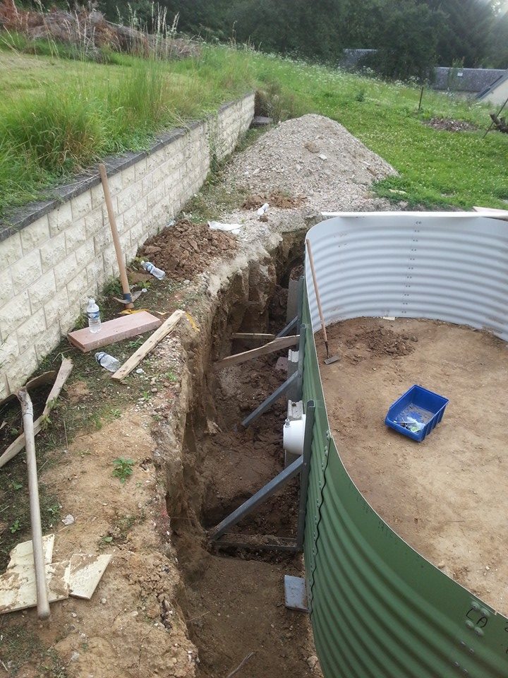

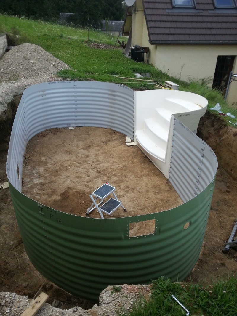

galere ,galere 20140710
ok a priori sa marche
donc la voici sauf que les jammbe de force son deja monter et que l'escalier est precque sceller
donc Merci de me dire sachant que 'linstallation liner est prevu le 11 aout am
laurentniv
Nombre de messages : 8
Localisation : bonneuil en valois
Date d'inscription : 30/07/2014
galere ,galere Empty galere photos
Message  laurentniv Jeu 31 Juil 2014 - 8:03
galere ,galere 20140712
galere ,galere 20140713
galere ,galere 20140714

Message  Paulo-17 Jeu 31 Juil 2014 - 8:44
Il n'y a absolument aucun problème dans ton installation, tu a cherché des galeres où il n'y en a pas, continu comme ça et laisse causer les autres.  Mdr  Mdr

Message  Laurent de Waterair Jeu 31 Juil 2014 - 9:12
Re-bonjour,
Je confirme ce que dit Paulo, vous pouvez tranquillement continuer votre montage.
Il faut juste bien suivre le manuel de montage (qui semble ouvert à coté de la piscine  Smile ) et bien respecter les cotes de contrôles et autres niveaux

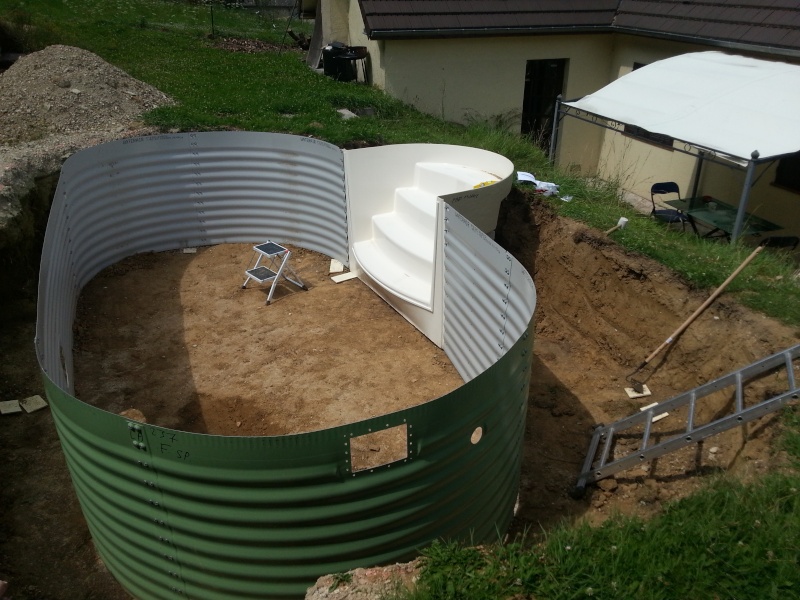

Message  laurentniv Dim 3 Aoû 2014 - 19:29
voici donc ce soir ou j'en suis
galere ,galere Piscin10
galere ,galere Piscin11
galere ,galere Piscin12
galere ,galere Piscin13
galere ,galere Piscin14
galere ,galere Piscin15
reste pus qu'a celler demain pour le mortier quelqu'un connaît il le dosage pour un sac de 35 kg de sable combien de kg de ciment

Message  tony51 Dim 3 Aoû 2014 - 19:37
laurentniv a écrit:voici donc ce soir ou j'en suis
Merci encore pour vos conseil sympas a vous
Tu peut d'oser au 45 pelles de sables pour un sac de 35kgs
