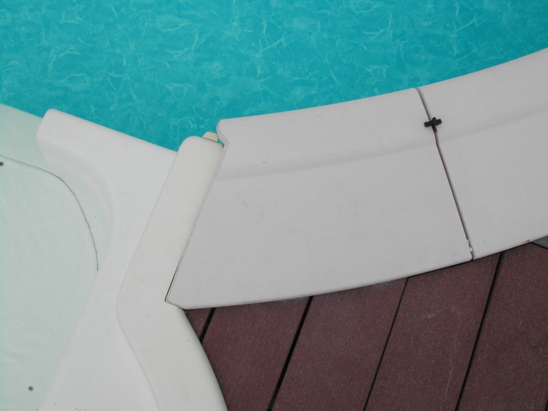

Il n'y a malheureusement pas de recette miracle, c'est toi qui décide en grande partie.
Déjà il faut commencer à l'escalier si tu en as un avec une margelle entière puis à un changement de rayon et réaliser la coupe à la fin du type de margelle, tu as sur la notice le déployé des margelles, sur ta piscine tu fais des repères au jonctions des tôles quand le rayon change ça t'éviteras de les chercher à chaque fois et ça sera ton point de départ, pour ne pas avoir des coupes trop fine qui fait moche (exemple une margelle de 10/20 cm) tu équilibre sur plusieurs margelles (dans l'exemple 2 margelles de 30 cm).
Quelques fois tu peux etre amené à faire une fausse coupe, c'est à dire dans le rayon suivant, comme cette photo une margelle droite poussée dans l'arrondi pour ne pas avoir une margelle de 10 cm ou en couper beaucoup trop pour amortir les largeurs.
galere pour la pose de margelles sur EVA 9 inv. Dscn5023
La règle Wat serait plutôt avec un débordement de 3 à 4 cm et des joints de 1 à 2 cm mais à mon avis c'est très moche, perso j'ai mis 2 cm de débord et 0.5 cm de joint mais c'est un travail plus important.
galere pour la pose de margelles sur EVA 9 inv. Dscn5021
J'ai essayé X solutions pour trouver le compromis entre l'angle des margelles et le fait que je ne voulais pas me résoudre à réaliser un joint de 2 cm, là c'est le dernier montage à blanc, adopté à l'unanimité mais ça doit etre le cinquième, les endroits des coupes sont pratiquement invisibles car aucune margelle n'a été coupée de plus de 4 cm mais elle ont toutes été un peu modifiées.
galere pour la pose de margelles sur EVA 9 inv. Dscn5122
Le collage définitif sera réalisé quand les températures seront plus propice à la maçonnerie.
Je suis sûr que ma réponse ne t'arrange pas plus que ça  lol! mais tu peux voir que tout est possible si on se donne le temps et que l'on a la volonté, (environ 1 h de travail par margelle voir plus pour celles de l'escalier).
