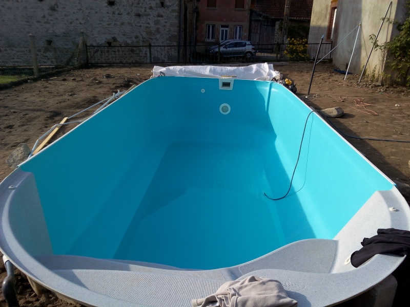

Et bien voilà, nous avons finis de repositionner la feutrine en place et de la recoller par endroit, les plaques d'isoplan sont réparées, et nous avons réussi à tout maintenir au sec pendant l'orage de grêle qui nous est tombé dessus ...... en fait il ne nous manquait que cette condition climatique à passer pour avoir tout eu
Je pense que cette fois ce sera bon. Manque plus qu'à attendre demain pour la pose, en espérant que cette fois ci tout le monde sera au rdv ainsi que le soleil.
Mais on y croit très fort . Je vais tenter de vous envoyer quelques photos pour vous montrer tout ça.
Encore Merci à tous pour vos conseils et réconforts. Sans ce forum et les personnes formidables qui le font vivre (elles se reconnaîtront), jamais je ne me serai lancé dans cette aventure toute seule avec aucune connaissance de bricolage. Nous aurons mis le temps avant d'arriver à cette étape (il en reste encore je sais) mais ça vaut vraiment le coup.

Bonjour tout le monde,
Et bien voilà, le liner est enfin posé, après trois heure de retard du poseur. J'étais tellement contente qu'il soit là que je n'ai pas râlé mais prête à le séquestrer jusqu'à la fin, d'autant plus qu’apparemment personne ne voulait venir chez nous !!! Pourtant on est sympas dans la région !!
Aujourd'hui nous venons juste de nous rendre compte que la télécommande pour le projecteur ne fonctionnait pas. Vu le temps de construction que nous avons mis (nous devons être les plus lent de ce forum) je ne pense pas que w....... fera un geste
Pour les photos, impossible de les poster et je n'arrive pas à retrouver le protocole de Paulo pour y arriver
Si quelqu'un peut me l'envoyer
