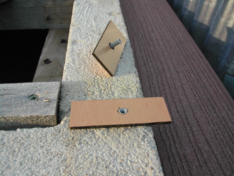

as tu utilisé une scie sauteuse pour découper tes lames qui sont collées au margelles?
franck
franck
franck- Bébé nageur
- Nombre de messages : 10
Localisation : angers
Date d'inscription : 17/09/2009
Re: Plage en bois composite
Oui j'ai fait les coupes courbes avec une scie sauteuse, les coupes droites avec une circulaire
et les coupes d'angles avec une scie radial.
Par contre je pose le composite sous mes margelles et sous l'escalier.
C'est se que j'ai fait sur mes dernières lames qui sont fixées directement sur le béton avec une cale en stratifié compact de 4 mm, mais normalement ce n'est pas une bonne solution, pour l'instant rien n'a bougé malgré plusieurs démontages, si tu peu attendre je te dirai dans cinq ou dix ans si ces lames ce sont abimées plus que les autres.
Le plus gros des problèmes c'est de trouver quelque chose qui serve de lambourde et qui soit le moins épais possible quelque chose qui serai solide sans être épais c'est des tasseaux en chêne 14/27 mais avec les lames qui font 25 mm ça fait quant même 40 mm, poser sur un support métallique (plat d'alu) pourrai réduire à 30 mm.laurent a écrit:je voudrais poser des lames en composite sur une dalle en beton ,mais je n'ai pas les cinq ou sept centimetres d'espace en hauteur que les fabriquants recommande(en sachant qu'il preconnise une latte de 5 cm +lame =sandwiche de 7 cm),
est il possible de reduire cette hauteur et quel est ,a votre avis,le minimum que l'on puisse accepte?
Le plus important c'est la dilatation des lames si tu fixe sur le béton elle ne pourront plus se dilater.laurent a écrit: peut on visser les lames directement sur la dalle en respectant un espace de quelque mm pour que l'eau puisse quand meme s'écouler?

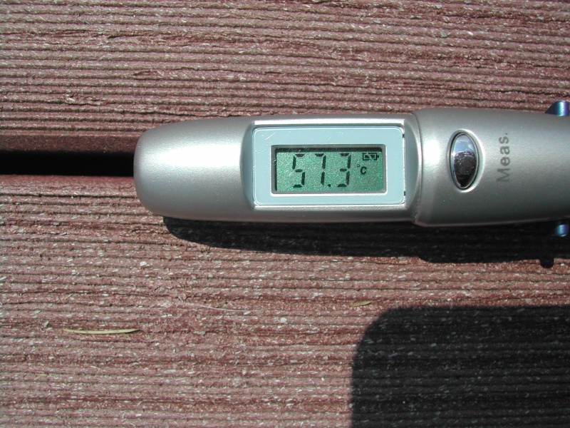

Température du composite au soleil
Beaucoup se pose la question sur la température du composite au soleil.
Température à l'ombre 35.5° très chaud cet après midi.
Température d'un poteau en bois posé sur la plage en plein soleil 51.3° il ne faut pas avoir les pieds fragiles.
Température du composite plein soleil également 57.3° soit 6° plus chaud que le bois, pas une catastrophe mais on sent la différence.
Proche de 60° on ne se brule pas mais on en a la sensation.
Bonjour Paulo
L'écart n'est pas énorme !!!
C'est la qu'il serait intéressant de comparer entre le composite plein et alvéolé (circulation d'air)
Merci pour ses informations
Je te fais ça cette après midi, mais le pourcentage de bois et la nature du plastique doit aussi influencer le résultat.
Le refroidissement sera surement plus rapide sur une lame creuse.
Aujourd'hui un peu moins chaud, mais les comparaisons reste identique:
Sur composite creux bas de gamme (Brico-dépot) à 60 % de bois environ, j'ai 45.3°
Ma plage aujourd'hui est à 51.3° on retrouve la même différence qu'avec le bois, 6°.
