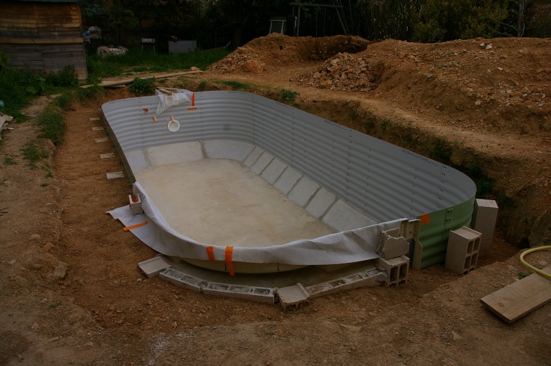

situation avant ou presque. on visualise bien la proximité de la restanque. le dessus c'est chez le voisin et sa maison est proche.
voici une vue d'ensemble pendant la préparation du fond. on voit la roche à droite de l'escalier.
et voilà après le déluge. les cordeaux sont enfouis. c'est la gadoue.
on voit bien sur les 2 photos la limite du drain en caillasses.
quand il a fait le fond à -1.54m, il y avait de grosses pierres. du coup pas fastoche de faire un truc nickel avec le gros godet.

Personnellement je réaliserais un radier porteur ferraillé pour stabiliser l'ensemble avec en dessous un drainage sérieux et une reprise du drainage existant si besoin.
Il semble que les rochers soient sous le mur de restanque donc devrais etre porteur, mais si tu as un doute tu peux réaliser de la tranché blindée sur ce coté là.

après une accalmie météo, on y voit plus clair.
ce que j'ai qualifié de drain n'en est probablement pas. mon père m'a expliqué comment étaient faits les terrains avant. ils montaient des mus en pierre sèche, puis rajoutaient du remblai puis de la terre.
le gars de W****** est passé hier matin. il m'a réexpliqué la structure porteuse par l'assemblage des panneaux.
tout le dessous de la piscine semble bien être le sol naturel.
côté restanque, c'est vraiment solide. je vais devoir tricher pour l’enchâssement des plots, et même peut-être modifier 2 jambes de force en conservant la forme triangulaire pour la rigidité.
je ne vais pas casser toute la roche, mais probablement percer y des trous pour scellement chimique de fers à béton. j'aviserai après une séance de marteau-piqueur.
côté effondrement, je vais creuser pour trouver le dur, coffrer et couler de niveau une poutrelle ferraillée à -1.22 (hauteur sous dallette) pour l'appui des panneaux. quand je coulerai les plots, je remplirai de béton le derrière du coffrage pour être sur que ça ne "glisse" pas.

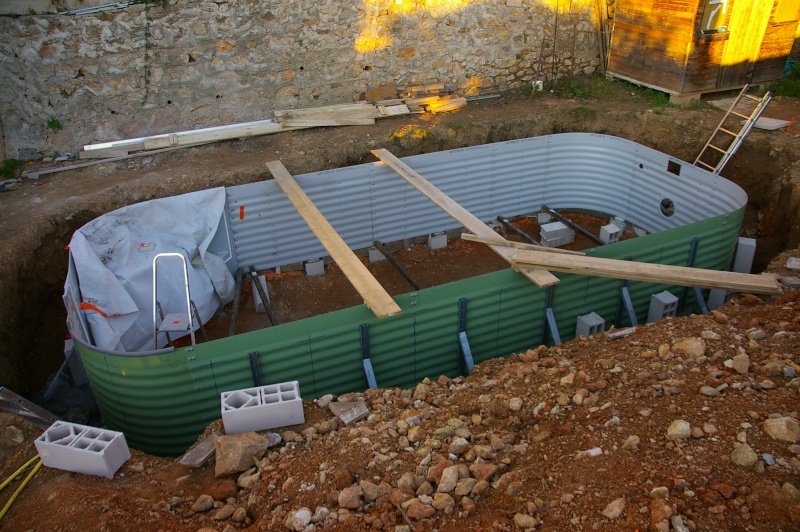

retour du beau temps : reprise des travaux !
en préambule, déblaiement de ce qui s'est à nouveau effondré sur la poutrelle.
j'ai recreusé les trous pour les jambes de force et je suis tombé sur le sol naturel. terre rouge, bien dure.
je suis rassuré par la consistance globale du sol. j'ai de la chance, le niveau du remblai se trouve au dessus du fond fini de la piscine.
j'ai réussi à casser une bonne partie de la roche. il ne me reste qu'un trou à faire. le plus dur bien sûr, avec une bonne séance de marteau-piqueur.
presque prêt à poser les dallettes. ensuite j'y verrai plus clair pour jauger si le fond est partout à la bonne côte. je sais qu'il faudra encore casser de la roche...

météo correcte, ça se poursuit. mais rien n'est évident, contrairement aux allégations wat !
bon déjà on est de niveau.
je pense que les piscines avec plus de courbes sont moins dures à ajuster. les panneaux droits, tirés par les jambes de force prennent beaucoup de galbe. les panneaux courbes doivent être contraints pour s'arquer à 90°.
demain on va brider l'intérieur au bas des panneaux en latéral à la côte définitive de 3.18 avec 3 chevrons car ça bouge trop lorsqu'on redresse les panneaux pour avoir les côtes.
il est regrettable que wat ne signale pas que leur escalier n'a pas la même côte que les panneaux ! il a fallu virer les dallettes du dessous (15 mm trop hautes). il n'a pas non plus les emboitages mâle/femelle comme les panneaux. ça n'aide pas l'assemblage.
le mode d'emploi mérite d'être ajusté car pour certains points y'a beaucoup trop de blabla alors qu'il manque des données techniques essentielles. les côtes du inside, celle de -1235mm pour ses dallettes et j'en passe...
quelques conseils supplémentaires pour caler la structure en X, Y, Z seraient bienvenus.

l'avancée en photos.
calage définitif :
scellement escalier
calage définitif :
scellement escalier

Re: Sara07/filwat/inside
je tarde à répondre mais je passe plus de temps au fond du trou que devant l'écran !
je suis d'accord que ce delta dans les côtes ma inquiété, mais pourtant l'ensemble semble bien.
les travaux de forçats avancent. je ne pensait pas que ce serait si dur. mais bon, je fais de la muscu à l’œil.
surtout que les big bag sont à 20 mètres du centre névralgique "bétonnière". et puis c'est pénible de descendre le béton avec des seaux. là on en est environ aux 3/4 de l'étape plots/supports margelles/boudin périphérique de 10 cm.
vous remarquerez quelques jolis morceaux de calcaire pour limiter le volume de béton.
tout ça en photos :
bon et puis pour se divertir, voilà ce que les avions, le mistral et le soleil couchant nous ont sculpté ce soir !
la même chose les pieds dans l'eau avec un mojito, ça aurait été le panard ! heureusement c'est pour bientôt...

voici en quelques photos la progression.
fin de la réalisation des pans coupés. très dur à réaliser car le mortier a tendance à s'effondrer, faisant une bosse en bas et un creux en haut.
bon faut remblayer et tasser, sans oublier de passer l'électricité, l'eau et le téléphone...
Le fameux chaînage
évacuation de la terre en trop, javel, isoplan et moquette

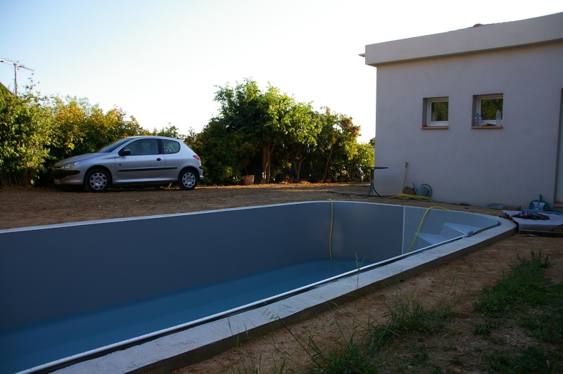

baignade imminente. ça remplit plus vite avec double arrivée d'eau.
le technicien du liner a été très efficace.
hier l'eau était à 28°, sans bâche à bulle. elle est bien exposée.
ça aura été une sacrée aventure. de toutes les journées mes mains se souviennent. je ne recommencerai jamais.
un dernier effort, il reste à faire les margelles... et tout le reste, mais c'est pas inclus dans le kit !
