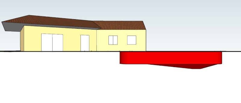

Message  Anthony81 Mar 30 Avr 2013 - 13:20
C'est ça.
J'ai déposé hier la déclaration de travaux. J'étais un peu inquiet au départ, puis au final, c'est pas si compliqué. J'ai téléchargé sketchup3D pour faire les plans. Je n'avais jamais touché à un logiciel 3D, mais au bout de quelques jours, j'ai réussis à sortir quelque chose de pas trop mal. La mairie était impressionnée. Laughing
En rouge c'est ce que je rajoute. J'ai déjà un bout de mur de soutènement, je vais le prolonger afin d'avoir toute la partie du terrain à plat.
Projet Sara 10 110
Projet Sara 10 310
Projet Sara 10 410
Je suis passé ensuite par PPT pour indiqué les distances et mensurations.
J'ai continué un peu pour avoir une idée du final.
Projet Sara 10 Piscin10
