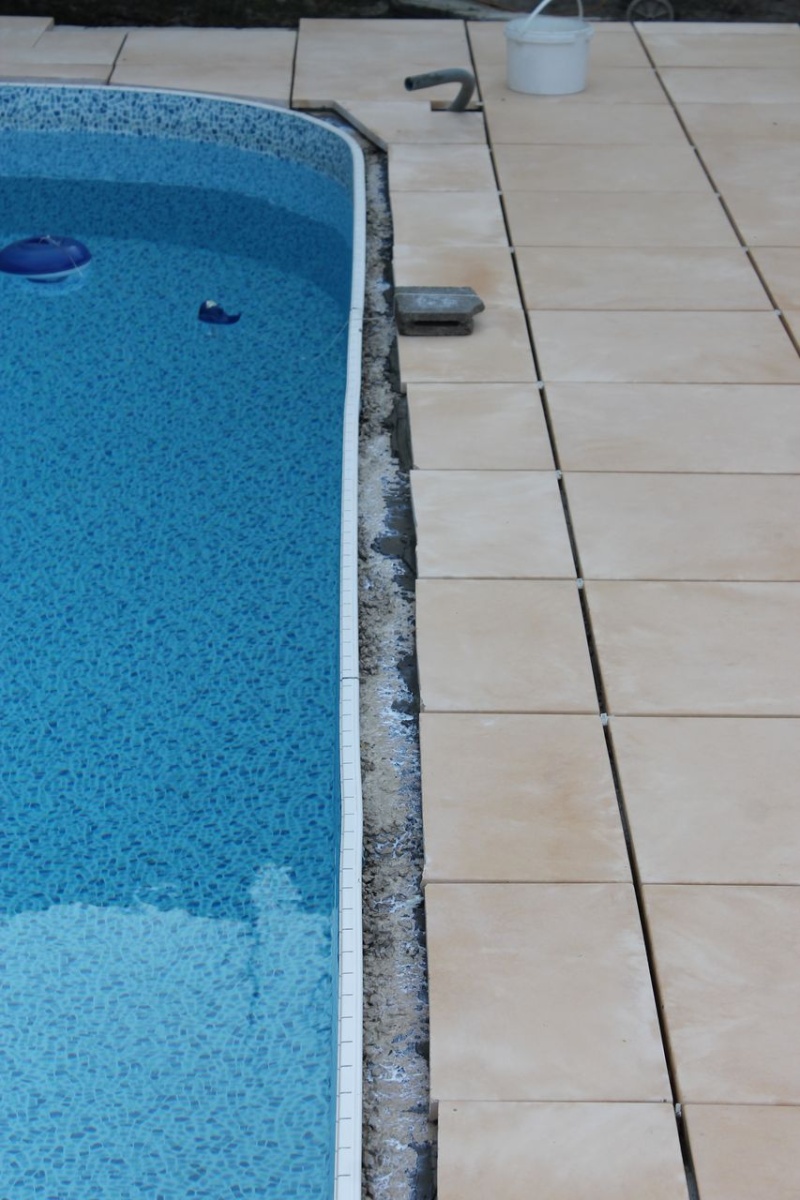

Message  campets34 Sam 31 Jan 2015 - 9:55
 Construction de la Térrasse/Plage Bonjou11
Tu peut très bien, comme je l'ai fait, couler la ceinture prévue par Wat et ta dalle béton en une seule fois, il suffit de relier le ferraillage de la ceinture et de la dalle.
Avant de couler, il faut bien calculer la hauteur finie de l'ensemble en tenant compte de l'épaisseur des carrelage et de la colle. Veille également à donner une légère pente vers l'extérieur, ou comme Paulo, prévoir une 'rigole' dans la dalle sous un joint entre deux carreaux.
 Construction de la Térrasse/Plage Plages10
Par ailleurs, il y a deux façons de poser carrelage et margelles : margelle sur les carreaux (comme je l'ai fait), ou margelles et carreaux au même niveau. Tu trouvera sur le forum les avis sur les deux méthodes
L'avantage de poser les margelles sur les carreaux et de ne pas s'embêter avec des découpes.
 Construction de la Térrasse/Plage Carrel10
Il n'y a plus qu'à remplir l'espace entre carrelage et bassin (mortier au SIKA pour assurer une bonne liaison)
 Construction de la Térrasse/Plage Collag10

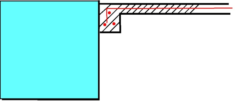

Message  campets34 Sam 31 Jan 2015 - 11:21
Si, car je garde la ceinture.
Un petit dessin vite fait qui j'espère illustrera correctement mes propos.
 Construction de la Térrasse/Plage Projet10
La ceinture est ferraillée comme dans la watbible. Les plages sont coulée avec du treillis métallique relié aux fers de la ceinture pour plus de cohésion. On peut rajouter des équerres en tors de 8 ou 10 pour renforcer la liaison.
campets34
