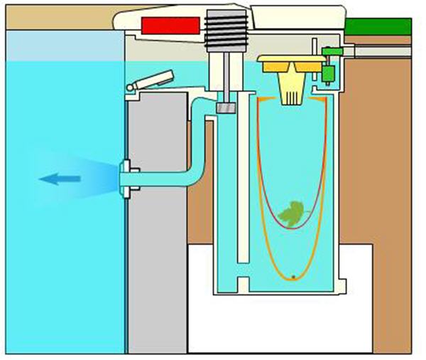

Je vais te le faire avec des dessins revus et corrigés que j'ai réalisé.
L'origine :

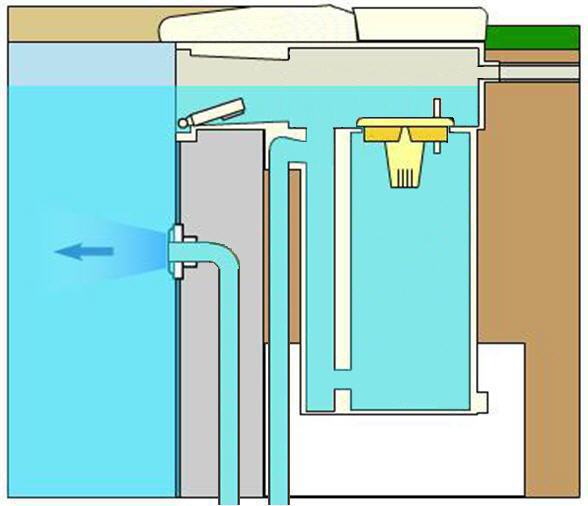

On enlève ce qu'il y a dedans en conservant le chlorinateur et le préfiltre :

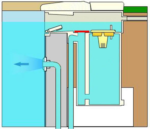

On bouche l'emplacement de la pompe avec une plaque de PVC ou autre en gardant la circulation d'origine, donc le tuyau de droite sera l'aspiration et celui de gauche le refoulement :

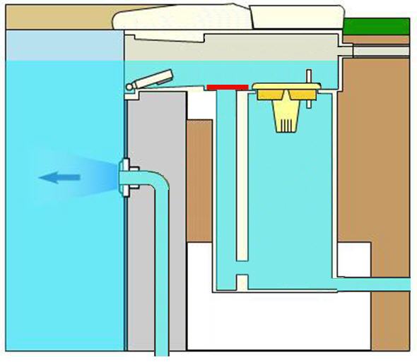

Autre solution pour l'aspiration, sortir à la base du Filwat :

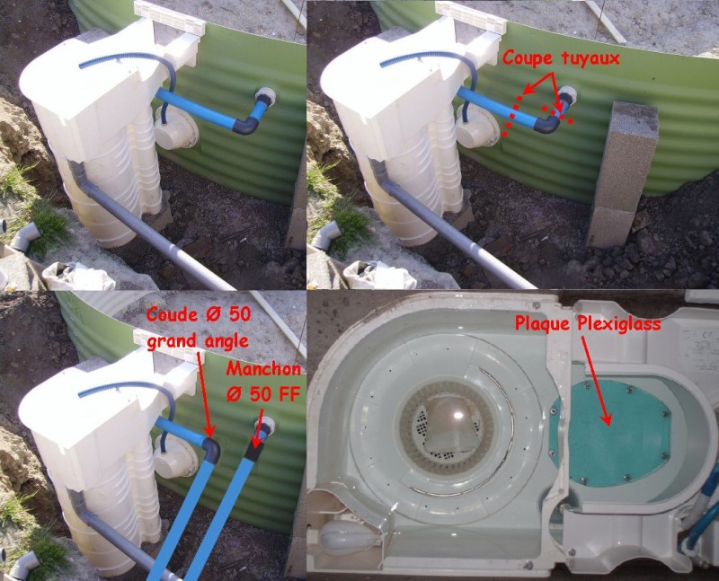

Exemple la réalisation d'une sortie à la base d'un membre (Jojo 87) :
L'ensemble des modifications d'un autre membre, j'ai juste annoté et réalisé le montage photo :
