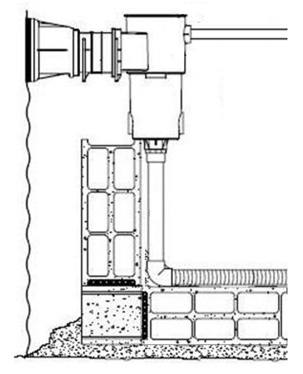

j 'ai monté mon skimmer et dans la bible wat il est mentionné sur un des dessins qu il faut faire partir vers le bas le tube pvc de 0.63 cm
ma question est la suivante est il impératif de laisser ce tube pvc de cette dimension ou on peut le couper pour que cela ne descende pas trop bas
pour vos avis
meme question pour le refoulement avec un tuyau de 0.82 cm
d'avance

Oui tu peux réduire la longueur du tuyau à condition de mettre quelque chose de porteur pour reprendre le sol dur, exemple en réduisant de 20 cm :
Même réponse pour le refoulement

il faut impérativement que la base soit un sol dur
cela ne peut pas etre du remblai du sable par exemple ?
c est une question de pression ou quoi ? cela risque de bouger ?

Idéalement pour ton tuyau tu mets du concassé qui est incompressible, une couche de géotextile et le tuyau dans du sable puis tu referme le géo., après tu peux remblayer avec ton déblai débarrassé des cailloux.
Le sable seul a la fâcheuse manie de partir avec l'érosion causée par les pluies .
