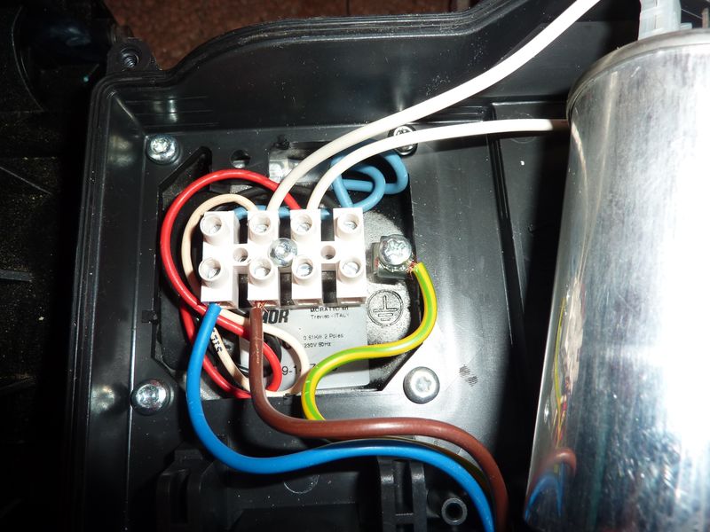

Bonjour, je suis en train de cabler ma pompe P50
Par contre les explications ne sont pas claires
pouvez vous me dire si j ai bien branché, je pense que oui mais un avis avisé sera sympa
DEMANDE CONSEIL BRANCHEMENT ELECTRIQUE POMPE Montag10
DEMANDE CONSEIL BRANCHEMENT ELECTRIQUE POMPE P1120711
Le gros truc à droite est le condensateur

C'est parfait comme ça, normalement les deux dominos de droite sont bouchonnés à l'endroit des vis pour éviter l'erreur.
