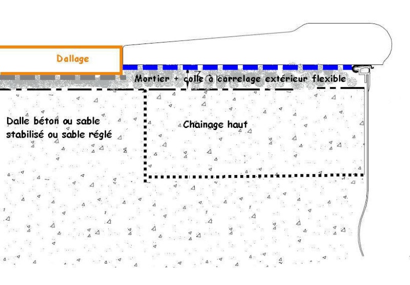

Deux exemple avec une longrine (chaînage) à 3 cm deja faite :
Margelles sur dallage :
Margelles en prolongement :

Une petite photo en coupe :
N'oublie pas les 4 cm de polystyrène contre la structure.
