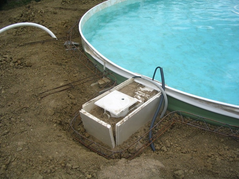

pb chainage autour du chainage 1301310943382112410819787
Oui il faut faire le tour et en laissant un peu de marge pour éventuellement le remplacer sans casser le chaînage.
Un exemple :
pb chainage autour du chainage Chaina10

Message  Arnaud33 Dim 24 Juil 2016 - 20:39
Ok la photo est très claire. Merci Paulo pour la réponse. Je vais donc faire le tour du skimmer. J'avais vu des post sur le forum qui parlaient d'un coffrage autour du skimmer en siporex et avec du sable a l'intérieur je vais faire comme ça et chaînage autour.
Encore Merci.
