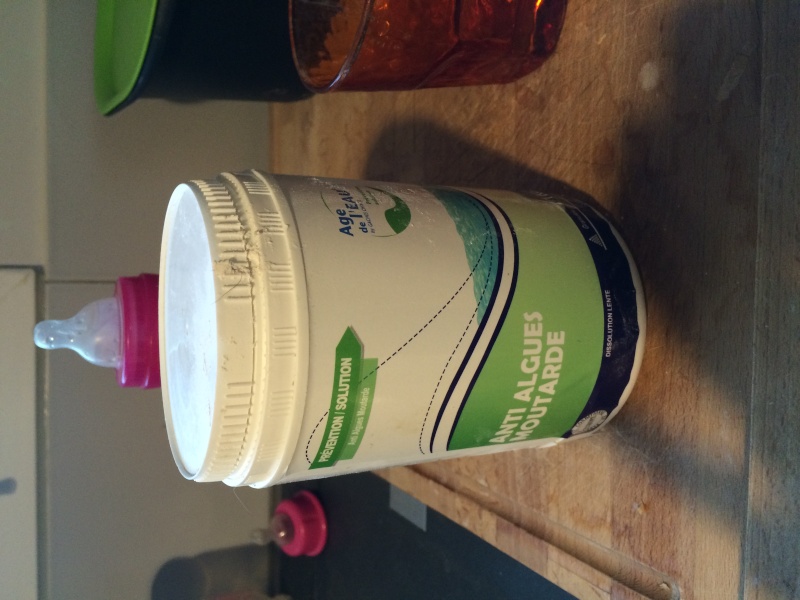

voila la photo du produit de Gache chimie
filtration au sel - Page 2 Img_2419
encore Merci Paulo
