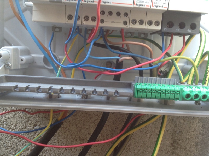

Message  Claude69 Ven 2 Sep 2016 - 12:27
Salut j ai changer mon disjoncteur Magneto thermique et pas de chance il saute aussi je sis plus quoi faire

Renseignement - Page 7 Empty Re: Renseignement
Message  Paulo-17 Ven 2 Sep 2016 - 13:53
Renseignement - Page 7 1301310943382112410819787
Mal branché Suspect Suspect

Message  Claude69 Ven 2 Sep 2016 - 14:28
Pourtant j ai encore tous vérifier les branchement sur le schéma que tu ma fait tou fonctionne mai des que je mai debi a fond sa va sauter au de 10 minute sa doit venir de La pompe c pas possible j ai vérifier plus de 10 foi je voi pas ce qui est mal bancher

Message  Paulo-17 Ven 2 Sep 2016 - 14:32
Si tu fais des photos je pourrais peut-etre avoir une idée, voir une erreur sur le schéma.

Message  Claude69 Ven 2 Sep 2016 - 14:42
Ok Je vais faire les photo
Par contre il ne faut pas se fier à la couleur des fil
C est le bazar
Mercie pour ton aide et de ton temp

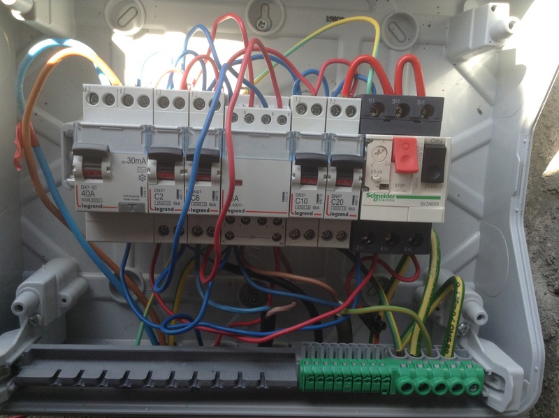

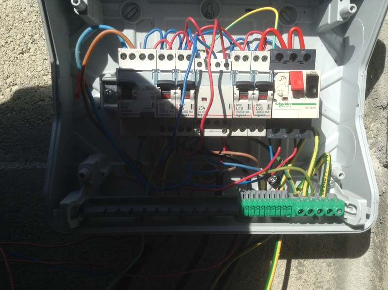

Message  Claude69 Ven 2 Sep 2016 - 15:42
Voici le photo

Message  Claude69 Dim 4 Sep 2016 - 14:02
Salut
Depuis que j ai changer mon dijonteur thermique c encore pire sa saute sa saute

Message  Claude69 Mar 6 Sep 2016 - 10:37
Salut
Impression qu il y a du courant électrique dans mon eau
Quand je regarde mon eau je vois des trait en reflet avec le soleil
Est ce possible

Message  Paulo-17 Mar 6 Sep 2016 - 10:48
Claude69 a écrit:Salut
Est ce possible
Avec ton installation tout est possible, Mdr Mdr

Message  Paulo-17 Mar 6 Sep 2016 - 11:26
Claude69 a écrit:Pourquoi ça Question
Moi quand je vois des conducteurs de protection raccordés sur des conducteurs actif je répète tout est possible.

Message  Claude69 Mar 6 Sep 2016 - 11:43
Désoler je comprend pas grand chose
De quoi parle tu

Message  Paulo-17 Mer 7 Sep 2016 - 21:14
Utilise un électricien, ça serait bien plus raisonnable.

Message  Claude69 Jeu 8 Sep 2016 - 5:39
Salut
Je comprend ce que tu veut dire c que j avais pa assez de fils
Je vais refaire tou prope avec du souple et gaine
Par contre pour le thermique toujour un gros problème
Mercie des réponses

Message  Paulo-17 Jeu 8 Sep 2016 - 19:26
Il faut mettre du câble or câblage interne tableaux le fil en gaine n'est pas autorisé.
Ce que tu as fait ne correspond pas à mon schéma, suis-le après on verra.

Message  Claude69 Jeu 8 Sep 2016 - 19:46
Salut paulo-77
Ok je comprend
Par contre pour le shema tu me dis que sa corespons pas? interogation
Puis-je mètre de peigne ainsi que les fil
Merci pour pour les précieux renseignements
