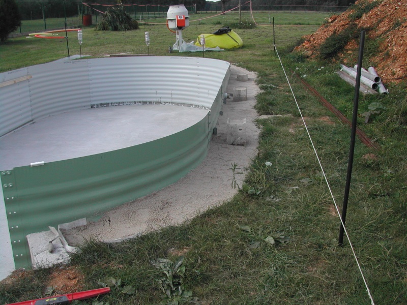

Tu peux remblayer l’intégralité sans aucun probleme, le gravier concassé reste l'idéal car incompressible, un feutre géopotentiel contre la structure la protégera du frottement.
Pendant le remblai tu cale le haut des panneaux pour ne pas qu'ils se déforme.
Moi j'ai remblayer au sable mais ce n'est pas la meilleur solution.
Remblais quand et avec quoi ? Dscn0810
