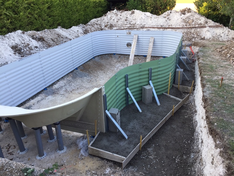

La suite : par un soleil de plomb et une chaleur étouffante, la structure est montée et de niveau, reste à bétonner les jambes de force et combler l'assise de l'escalier avec parpaings et sable.
Projet Clea Img_1118
Par contre j'ai une question : la piscine est sur plots, comment sera comblé le vide entre la piscine et le terrain ? Cela fait d'autant plus en chape, non ?
J'ai l'impression qu'elle est un peu haute par rapport au sol ?
