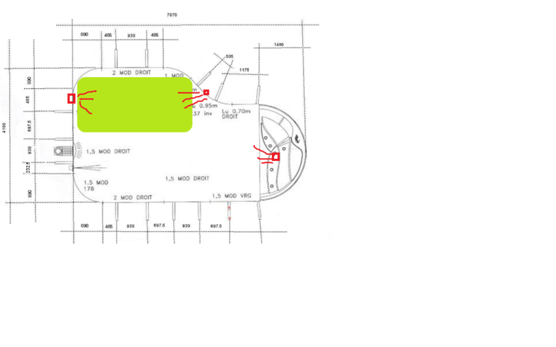

Voici le schéma d'un cléa, le refoulement est à droite du skimeur et la zone jusqu'à l'escalier me parait bien brassé. Par contre la zone verte j'ai du mal à comprendre comment elle est brassé. Pour moi il manque un refoulement soit à gauche du skimeur, soit dans le l'arrondi après l'escalier. Après on peut jouer avec les directions des buses (fond, surface ou coté).
Si on le met dans l'escalier, on ce retrouve face à face avec l'autre. Je ne suis pas sur qu'en jouant sur les directions, on arrive à atteindre la zone verte.
Qu'en penses tu ?

Message  Paulo-17 Mar 10 Jan 2017 - 12:16
Futur projet clea, quetionnement 1301310943382112410819787
Moi je ferais comme ça :
Futur projet clea, quetionnement Clya-z10
