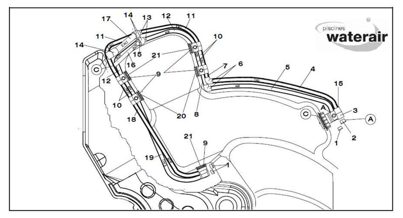

Re: Fuite balnéo escatop
Merci Paulo pour ta réponse complète, tu assures !
Par contre chez moi le gros tuyau est souple, il passe par un réchauffeur 15kw que je n'utilise pas.
1. ça veut dire que quand je suis en position balnéo, l'eau passe d'abord par le réchauffeur même éteint ?
2. si j'utilise le réchauffeur, l'eau chaude sort donc uniquement par les buses de l'escalier ? Il aurait été plus judicieux de sortir dans le bassin par la NCC et/ou la prise balai....
3. à quoi servent les 2 tuyaux plus bas il est écrit sortie chauffage et entrée chauffage ?
Ci-joint une photo
Merci d'avance.
Ci-joint une photo
Merci d'avance.
Amko- Nombre de messages : 3
Localisation : 37
Date d'inscription : 23/05/2015
Amko a écrit:1. ça veut dire que quand je suis en position balnéo, l'eau passe d'abord par le réchauffeur même éteint ?
Oui effectivement l'eau passe en permanence par le réchauffeur car la bonne solution (prévu par Wat) était de poser le réchauffeur dans l'escalier.
Oui l'eau qui est passée par le réchauffeur ne va que dans la balnéo.
Ça c'est pour le chauffagepour raccorder une PAC qui elle va distribuer sur l'ensemble du bassin.
