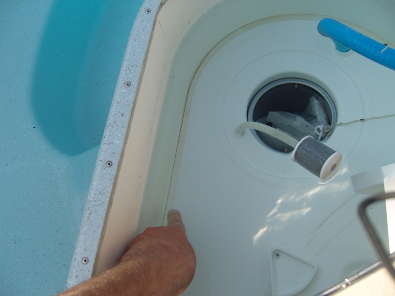

joint escatop
bj a tous
les joints interieur de l escatop verticaux et horizontaux ,sous l eau fondent; En passant le doigt dessus , on dirait de la peinture fraiche... au dessus c bon qui a deja eu cela ? l epaulement evite les fuites pour l instant .... C est garantie ce truc !
aucun autre produits que wat
a noter que je monte des aquariums depuis + de 20 ans et jamais aucun silicone ne ma fait ce tour de cochon

Re: Pb de joint
Salut à toi,
Même problème sur mon Escatop, le joint situé à l'intérieur (cuve inox) part en vrille...et laisse une trace blanche sur le doigt (pas sur la chemisette hein ... je suis pas DSK !)
Pour l'instant ça ne pose pas de problème... A terme je referai le joint en abaissant le niveau de l'eau
Bizarre tout de même d'utiliser un produit de ce type pour faire des joints...
Je suis preneur d'info sur produit éventuel de remplacement (qui tient le coup cette fois ci

Re: joint escatop
bonjour a tous,etant possesseur de l escatop depuis deux ans ,je suis aller voir
ces fameux joints ou se trouve les filtres et effectivement en passant le doigt
sur le joint du blanc s en va.
cela est etonnant au vu du tarif

Re: joint escatop
vous pourriez mettre une photo du joint en question
les gars
Re: joint escatop
bonsoir duduche se sont tous les joints ou se trouve les filtres.
je doit les appeler,rien qu en passant le doigt le blanc suit.
fait un assaie et tu verras
barbara9 :8m88x4m23,escatop,polaris 360[i][u]

Re: joint escatop
Salut à tous.Besnard,moi je traite avec easy pool.
Duduche,c'est ce joint là...
