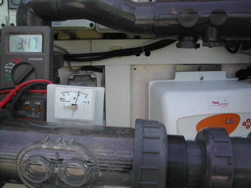

Sur mon électrolyseur à 100% j'ai 10A et 3.5 V bien plus sécurisant.
Pour contrôler le fonctionnement de l'inversion de polarité j'ai installer deux diodes en inverse, la celle de gauche est allumé, pour moi + à gauche, celle de droite s'allume quand le + passe à droite.
Re: Pb production cellule electrolyse
Merci pour la réponse ! Belle installation !
