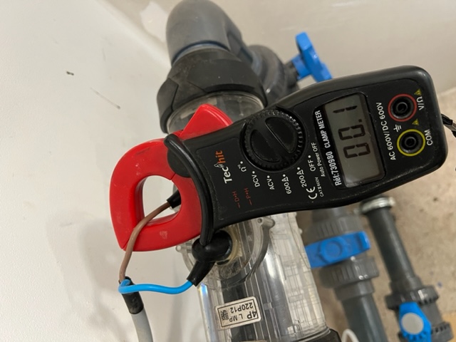

Suite à des apparitions récurrente de petite algues, j'ai fait analyser mon eau chez un pisciniste, il me trouve u. taux de chlore libre de 0,06 mg/l, pourtant mon électrolyseur affiche bien avec la sonde redox un taux moyen de 720mv ....
J'ai donc décidé de contrôler ma cellule , j'ai 4,80V qui arrive aux bornes, je pense donc que l'électrolyseur fonctionne, par contre quand je mesure la consommation de celle ci avec une pince , celle me trouve 0,1 Ampère ??? Donc comme ca j'aurais tendance a dire que la cellule est HS, mais pourquoi mon taux de redox est bon alors ? J'ai remarqué également que mes deux fils qui alimente la cellule chauffe en sortie d'électrolyseur au bout de quelques minutes , mais si je n'ai pas de consommation au bout, est-ce normale ?

Soit ta cellule est HS soit tu as un probleme de connections, moi avec un petit électrolyseur Justsalt 50 réglé à 90% j'avais 10 à 11 Ampères (voir photos).

En voyant l’amperage quasi nul mais quand même des petite bulles , je me suis dis que c’était ma lecture qui était mauvaise … en effet en me penchant de plus près sur ma pince ampèremètrique je me suis rendu compte que celle-ci, ne faisait que le courant alternatif en mode pince . Du coup j’ai pris ma pince plus récente et j’ai enfin une consommation correcte puisqu’elle mesure aussi bien l’alternatif que le continu ! L’ancienne cellule était quand même bien HS.
