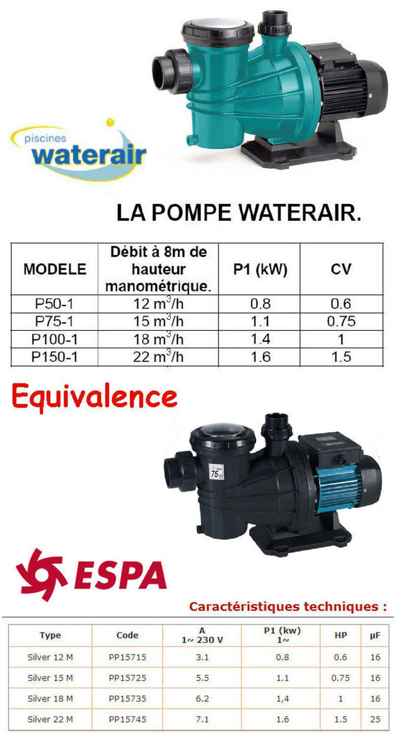

Depuis que j'ai acheté ma maison (avec la piscine), j'ai une grosse poche d'air sous le couvercle en plexy de la P50.
En fait, la poche d'air varie en taille, mais globalement elle commence un peu au dessus du tuyau qui arrive du skimmer, jusqu'au couvercle.
Après avoir cherché sur le forum, il pourraît s'agir du joint du couvercle. Cela ne m'étonne pas, vu l'ancien propriétaire, je doute fort qu'il l'ait entretenu/graissé comme il se doit.
Est-il possible de vérifier qu'il s'agit bien de ce problème ?
De même, y a t-il moyen de racheter ce joint ? W****** le propose en pack complet et à prix prohibitif sur sa boutique ...
Quelqu'un aurait-il les cotes exactes de ce joint ? Ou un lien pour le commander ailleurs ? (j'ai cru lire que W****** rebadgeait uniquement le matériel, mais je ne trouve pas l'autre dénomination de la W****** P50). C'est bien l'ESPA Silver 12M ? Toutes les pièces sont identiques ?
Merci pour votre aide !

La pompe Wat est une ESPA Silver rebadgé donc tu trouvera le joint dans plusieurs sites marchand.

Cool Merci ! Effectivement on arrive à la trouver à droite à gauche.
Parcontre, quasi toujours 9€ de fdp pour un joint à quelques euros Sad va falloir trouver d'autres pièces pour rentabiliser Smile
