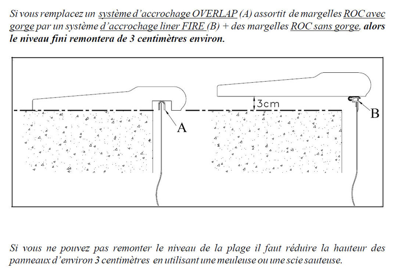

Un liner ne s’achète pas sur le net car trop de risque de rater, il est bien plus prudent de faire venir un pisciniste (Wat ou autres) qui prendra une multitude de cotes surtout pour une Celine, ensuite suivant que tu possède un profil Hung/Fire ou Overlap sur ta piscine dépendra la complexité de la pose.
