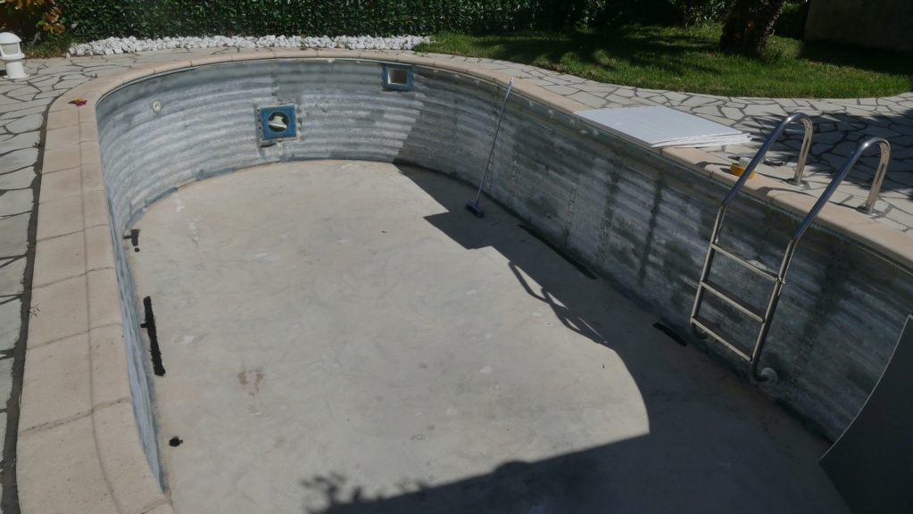

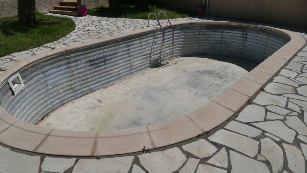

Bonjour a tous , quelqu'un peu t'il m'aider dans ma question technique :
voila , je possède une wat celine 08
et il est venu le temps de changer mon liner ( 14 ans environ ; pas mal )
après avoir fait faire plusieurs devis je vais me décider a acheter mon liner chez un pisciniste avec prises de cotes
( je ne parlerait ici pas du devis de chez wat ! certains doivent être passé par ceci avant moi )
je démonte les margelles car plage a rénover donc conservation du premier système d'accrochage ou le liner passe par dessus le panneau
j'ai moi même posé le 1er liner sans aucun soucis donc je m'y remet pour le second ( question finances ... )
donc ma question est : que dois je changer hormis le liner et le feutre ? qui seront acheté chez mon pisciniste
( achat chez wat obligé ! pour ces pièces cause exclusivité des dimensions bien sur ......... ) : brides pour : skimmer , projecteur et escalier ( roman ) c'est tout ?
ou bien j'oublie quelque chose ?
par avance pour vos renseignements précieux

Re: CHANGEMENT LINER
Logiquement tu as tout prévu si bien sûr tu ne casse pas les profils de maintient de liner en les démontant.
Tu n'a pas regardé l’éventualité d'une stratification à la place du liner

STRATIFICATION ? tu peux m'expliquer stp ?
c'est stratifier avec resine ? et les panneaux isopant ?
c'est ce qu'a fait une personne sur sa piscine interieure ? panneaux contreplaque et resine je suppose ?

Oui c'est bien avec résine comme l'avait fait Besnard, par contre le contreplaqué c'est plus que limite, on trouve dans le commerce des rouleaux de polyester en 1.20 m, un exemple pris sur gogole :
http://www.atlantis-france.com/fr/emballage/284-polyester-en-rouleau.htm
il y a aussi des plaques de 1.20 X 2.60, si l’épaisseur est faible (1 mm) il faut conserver l'isoplan, avec une épaisseur confortable (3 à 5 mm) il serait inutile.

MERCI pour ta réponse
mais je vais m'en tenir au changement du liner , je ne me sens pas capable de réaliser cet ouvrage en polyester
bien que je suis conscient que c'est une super solution
concernant le changement du liner ,
si quelqu'un a des conseils a me donner concernant le déroulement de cette opération ainsi que les précautions a prendre
et les erreurs à ne pas commettre lors du changement de liner
je suis preneur de toutes infos utiles
