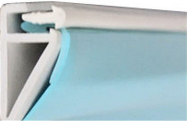

je suis allé voir le magasin qui m'a fait le devis pour le liner ( changement )
mais je ne sait plus quelle est la meilleure solution , en effet je voudrait complètement enlever le profil plastique overloap wat , qui soit disant se transforme en profil fire
simplement en enlevant une languette mais d’après la photo de paulo , le liner se repli a l'interieur et un joint vient coincer l'ensemble
donc pour moi rien a voir avec les liner " standard " du commerce qui possedent une " levre "
je pourrait acheter le profil qui va avec mais comment le fixer ( il se fixe a plat , posé sur la plage ) vu que j'ai actuellement un vide entre la paroi et le beton de ma plage
d'au moins 7 a 8 cm , puis je le combler avec du beton tout le perimetre afin d'avoir une assise solide pour fixer le profil ?

Tu achète du profil Hung à pose verticale
Mais je peux t'assurer que le profil Hung/Fire qu'utilise Wat en premiere monte est prévu pour recevoir un liner à lèvre standard, moi j'ai réaliser un montage en pliant le bout du liner pour faire un exemple car je n'avais pas de liner standard.

donc je suis allé démonté une margelle pour en avoir le coeur net
et ........ le profil en question est bien présent !!!!!!!

donc apparement tout roule avec un liner du commerce ?
