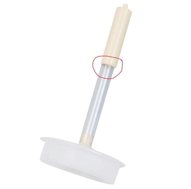

Depuis quelques mois, je vois, en permanence, des bulles sortir de la buse de refoulement, même après un nettoyage complet de la piscine et de la cartouche. Je commence à douter de l'indicateur de colmatage car j'ai constaté que la partie supérieure, avec la "soupape", a tendance à se détacher (elle tient, mais n'est pas collée).
A quoi sert cet indicateur de colmatage, ou comment fonctionne t-il ? doit-il être étanche ?

Si le matériel n'a pas changé l'indicateur de colmatage est une sorte de clapet à pression, lorsque l'aspiration est trop importante (filtre qui commence à se colmater) le clapet s'ouvre et de l'air entre dans le circuit d'aspiration, ça fait des bulles pour te dire de nettoyer ta cartouche.
Ta cartouche peut etre parfaitement propre mais etre colmatée, c'est pas incompatible.

Moi je le fait avec de l'acide chlorhydrique diluée 1/4 acide 3/4 d'eau, je garde le mélange une année sur l'autre.
Pour voir si c'est ton dispositif indicateur de colmatage qui est la cause, tu l'immerge, déja tu verra si ce n'est pas autre chose.
Re: Des bulles sortent en permanence du refoulement
Merci Paulo, grâce à tes explications, j'ai pu mettre ne évidence le problème et c'est bien l'indicateur de colmatage qui était en cause: Un décollement de la partie supérieure avec la soupape
J'ai recollé et tout est rentré dans l'ordre.
