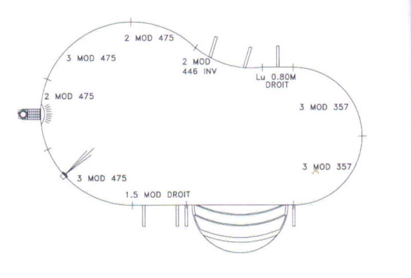

Message  Paulo-17 Jeu 1 Fév 2018 - 23:00
Construction d'une "Madeleine inversée avec escalier Roman"  1301310943382112410819787
Voila le dessin d'une MAD 08 (longueur 8.35 m) standard qui possède 7 jambes de force, à chaque fois que tu enlève 93 cm en longueur tu enlève une jambe de force coté escalier et celle qui est à coté de l'arrondi en creux donc normalement tu devrais en avoir cinq.
Il te faudra créer ton boudin périphérique extérieur pour maintenir le bas de la structure.
Construction d'une "Madeleine inversée avec escalier Roman"  Madele10
Construction d'une "Madeleine inversée avec escalier Roman"  091026114230211244722717
Construction d'une "Madeleine inversée avec escalier Roman"  100811093406211246548709
Mon Blog : http://paulo-77.skyrock.com/  Mise à jour le 4 mars 2020 Construction d'une "Madeleine inversée avec escalier Roman"  1510170828542112413669715
Construction d'une "Madeleine inversée avec escalier Roman"  1503210335572112413090536

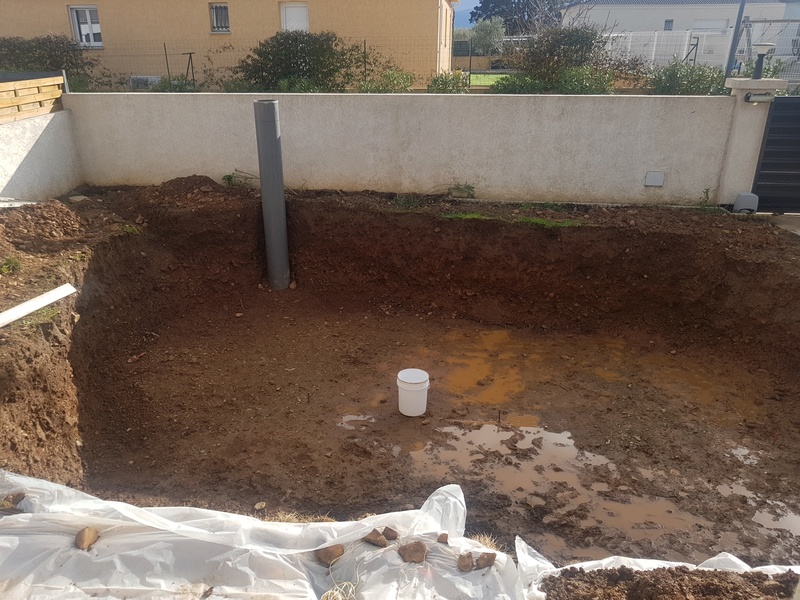

Message  Mumu2b Sam 3 Fév 2018 - 17:20
Le terrassement est terminé mais il y a eu la pluie toute la nuit pale...
Ce matin, ce fut bottes et pelle pour remonter la terre qui est tombé.. Les 1er ampoules sont là..
Concernant le boudin, j'aurais effectivement un bon 25cm à faire...
Pour le liner, je suis moins inquiet car il sera fait sur mesure et c'est le boulot de wat..
