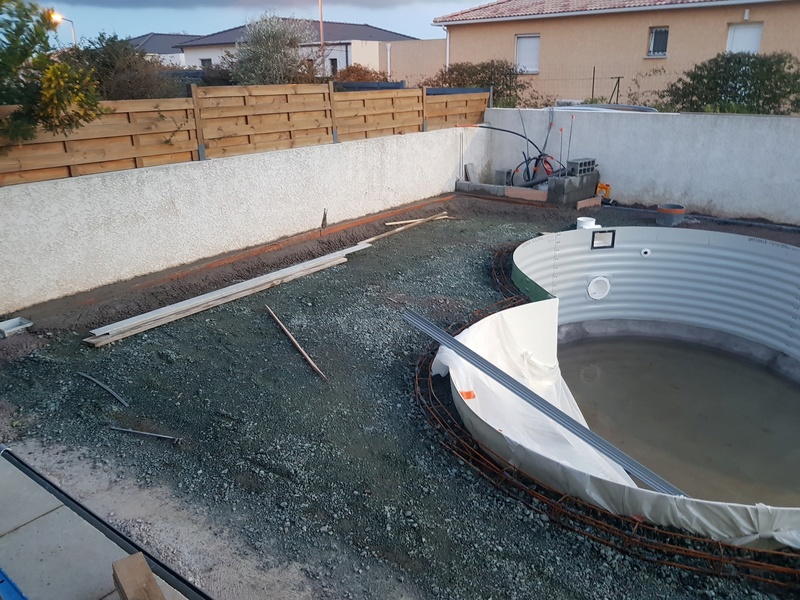

Message  Mumu2b Sam 3 Mar 2018 - 20:28
Oui, la piscine ce remplie... De l'eau au cheville est c'est chiant. J'ai habituellement pas de soucis quand j'ai les chevilles dans l'eau, normalement je galère plus au niveau du bassin Smile
C'est pas un temps à faire une piscine... 2 semaines non stop de congés sous ce temps..
J'avais vise une piscine monté, remblayé.. Pas de local fini
J'ai attaque les caniveaux à fentes, un peu galère à mettre en œuvre, j'espère que l'efficacité et l'esthétisme seront au rendez-vous...

Message  Mumu2b Mer 13 Juin 2018 - 18:53
Voilà une photo des choses qui me plaisent pas... Construction d'une "Madeleine inversée avec escalier Roman"  - Page 2 20180610
Construction d'une "Madeleine inversée avec escalier Roman"  - Page 2 20180611
Question Projet "madeleine ou Olivia"  raccourci avec escalier roman Corse Question
Mumu2b
Nombre de messages : 70
Localisation : Borgo
Construction d'une "Madeleine inversée avec escalier Roman"  - Page 2 Empty Re: Construction d'une "Madeleine inversée avec escalier Roman"
Message  olivier c Mer 13 Juin 2018 - 19:02
hello je te confirme il y a un problème ! normalement il n'y a rien qui dépasse .
