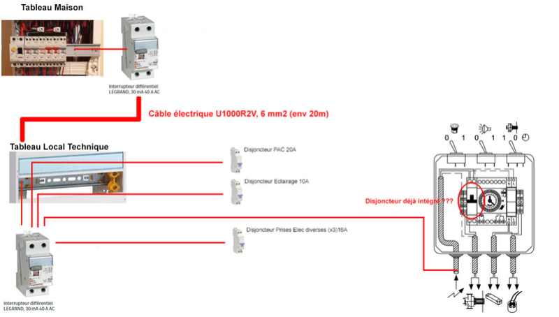

Message  piroulix24 Mer 15 Nov 2017 - 10:41
Re bonjour,
Alors voici ci-dessous mon général (on va dire en version 1 car je pense que cela va évoluer avec vos différentes remarques ! Very Happy )
Comme je l'ai dit dans le post précédent, je dois mettre un Interdiff au niveau de mon tableau maison car mon local sera à environ 3 mètres max de la piscine.
Et il me semble avoir compris de devoir en mettre un autre en entrée du tableau de mon local technique.
J'ai ensuite précisé de manière générale les différents disjoncteurs à mettre dans le tableau du local (1 pour la PAC, 1 pour les prises électriques diverses, 1 pour le futur éclairage extérieur)
Pour la côté boitier W********, il me semble (selon la doc fournie) que le disjoncteur est déjà présent dans le coffret ??? (j'ai entouré sur le schéma ma déduction Very Happy )
Branchement tableau maison - tableau piscine Schyma10
Qu'est ce que vous en pensez ?
Merci d'avance.
Bonne journée.

Message  Paulo-17 Mer 15 Nov 2017 - 18:03
Branchement tableau maison - tableau piscine 1301310943382112410819787
Tu sais que la distance minimum entre le local technique et le bassin doit etre de 3.50 m pour la conformité électrique.
Branchement tableau maison - tableau piscine 091026114230211244722717

Message  Paulo-17 Mar 23 Jan 2018 - 9:15
Pour bien faire il faudrait la puissance consommée de ta PAC et de ta pompe de filtration.
