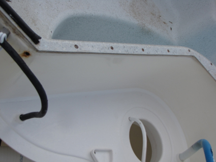

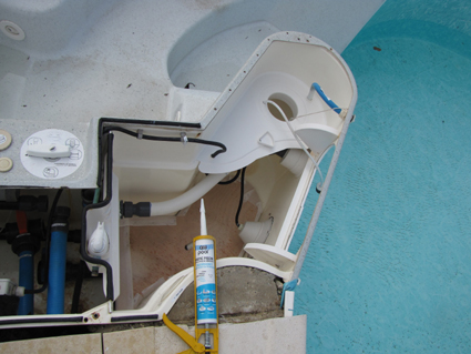

Je joins des photos qui représentent la fabrication d'une plaque en contre plaqué pour remplacer la plaque de fond, pour les manips et avoir un accès plus confortable pour intervenir.
Je confirme, c'est plus adéquate pour travailler.
Puis, pour essai, j'ai fait un joint avec du mastic GEB Pool,sur la plaque qui reçoit le skimmer, qui a l'air d'être une vague fumisterie, au jugé après 4h de pose.
Rien que le contact du produit avec le doigt montre qu'il ne semble pas y avoir polymérisation !
Quand les choses n'apparaissent pas être adéquates, en général , le résultat est mauvais.
Je vais donc attendre quelques jours pour voir la solidité du joint, MAIS ! ! !
Et si ça continue à me gonfler, je mets de la résine et de la fibre de verre. Là, au moins il n'y aura palus de fuites !
Quelqu'un a t il essayé cette solution ?
Et je vais relire les intervention pour questionner la personne qui a essayé le GEB Pool, pour connaître les résultats.
Bon week-end à tous.

Donc, pour donner des informations de produits essayés pour les joints, j'ai utilisé les produits suivants:
Pour la plaque du skimmer, j'ai utilisé le Geb Pool, qui au départ semblait gluant, a fini par sécher au bout de 3 jours.
Pour la plaque de séparation entre local filtres et local technique, j'ai trouvé un produit dans une boutique d'accastillage référencé
YACHTCARE - Uniflex MS Polymere Marine.
J'ai laissé sécher tout ça pendant 3 jours et j'ai remis en eau.
Je vous tiendrai au courant de la stabilité de ces produits dans le futur.
Pour l'instant, tout est nickel.
