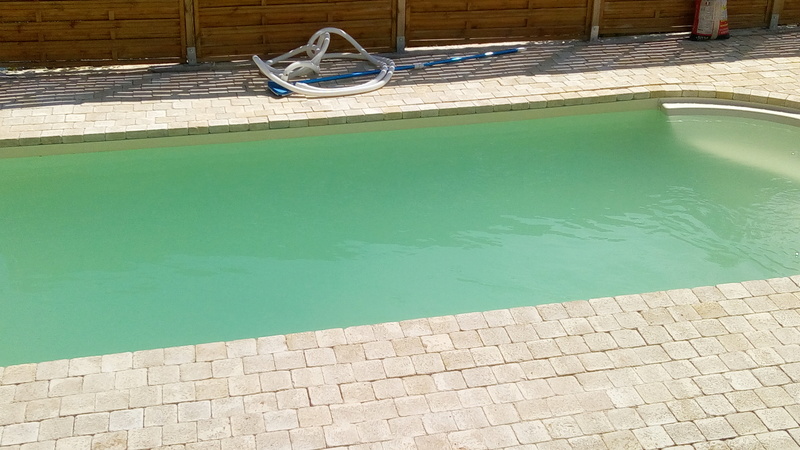

pour votre réponse, d'après ma bandelette :
Le vert tire au marron à l'image mais j'ai dans la réalité j'ai l'impression qu'au niveau du TAC je suis dans les 120.
Mon chlore montre en effet 0 mais j'ai chlore choc hier et aujourd'hui avec Easy Clear C, je trouve ça étrange

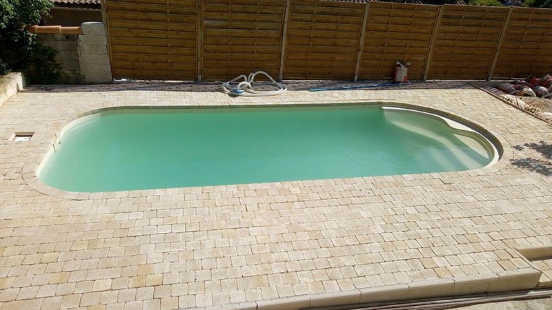

Bonjour à tous !
La situation évolue de mon côté, doucement mais surement, je ne pensais pas que ce serait si long :
Avec les 1ères photos on voit quand même l'évolution. Je pense que j'en ai encore pour 4-5 jours.
Ce que je me demande (et je vais faire le calcul), mais c'est pas plus simple de vider au maximum sa piscine et de la re-remplir au final ? Parce qu'avec l’électricité de la pompe 24h/24h, le chlore choc tous les 2 jours, l'investissement en heures passé dessus ... J'aurais peut-être dû faire un hivernage actif aussi.
Vous avez un avis tranché là dessus ? Avec un peu d'expérience ?

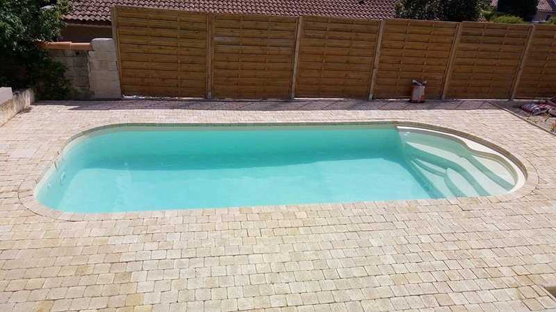

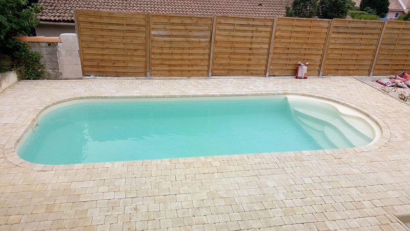

Re bonjour à tous.
Je tenais a vous remercier pour tous vos conseils, je suis enfin parvenu à faire revenir une eau transparente dans ma piscine après pas mal de boulot du coup ^^'.
Je vous mets en lien les dernières photos de l'évolution jour après jour de la piscine (si ça peut aider certains pour comparer) :
Voilà
J'étais embêté par des dépots de sable et de terre restant au fond de la piscine. Je n'arrivais pas à les enlever et ce même avec le rejet à l'égout via l'aspirateur à balai de ma pompe.
Je m'en suis sorti avec une pompe 1er prix chez un marchant de bricolage (~23€) que j'ai rattachée à mon balai en mode système D. Ca été très efficace et sans vider aussi vite ma piscine que ma pompe ne le fait en temps normal avec le rejet à l'égout.
Merci à vous et bonne continuation.
