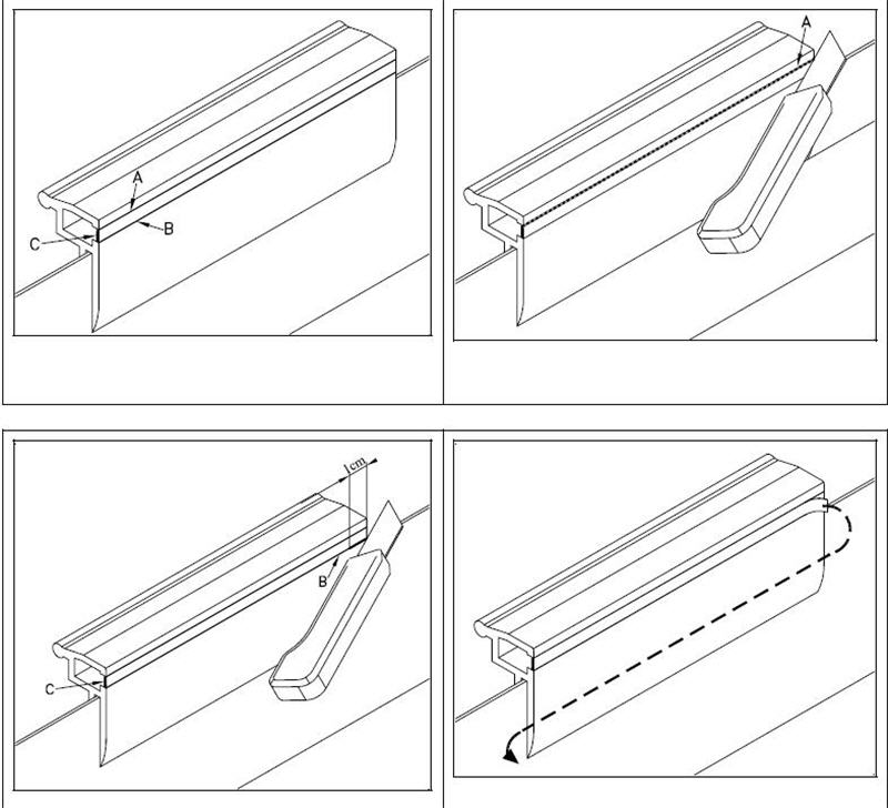

Pourquoi veux-tu y mettre les doigts ? ? le liner est deja posé dans mon exemple, au pire c'est juste pour la longueur de liner en plus, ce n'est fait que pour servir une fois puisqu'après tu passe en profil hung.

En utilisant le profil "Hung"
