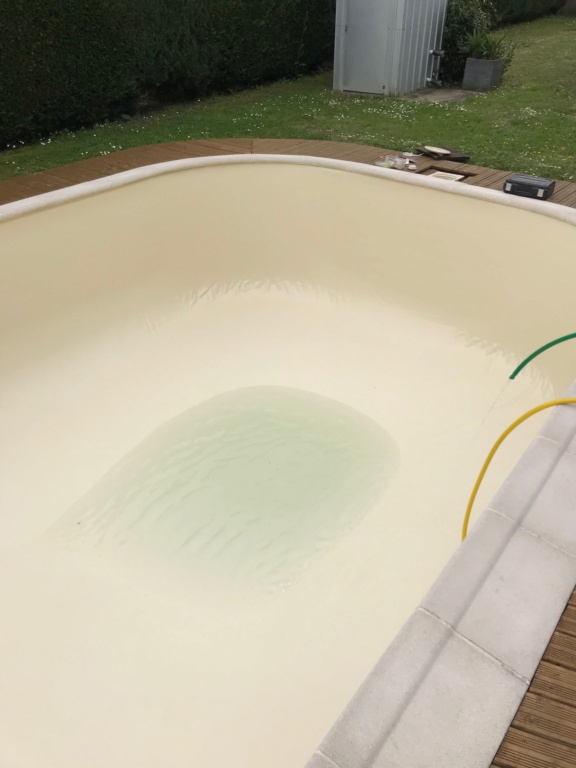

C'est parti pour le changement de liner.....
10 ans de vie pour ce premier liner.....

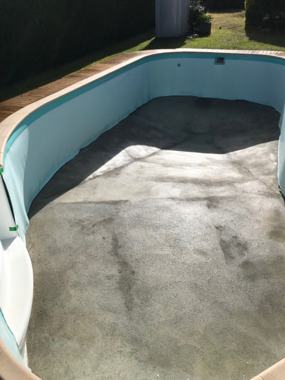

Après bcp d hésitation j'ai commandé mon liner et j'ai trouvé un poseur qui me parait sérieux ( le devis W****** était vraiment trop excessif et je devais démonter le liner le feutre et l'évacuer en plus).
1ere bonne surprise : la dalle n a pas bougé - la structure est quasi neuve - le hung est bien présent pour accroche du nouveau liner.
Les mesures sont prises et dans 4 semaines réception du liner et pose dès qu'il fera 20 degrés.
Petite astuce le vieux liner est laissé sur les côtés pour que les panneaux isoplan ne souffrent pas trop en attendant le nouveau liner.

voilà c'est fini.....
Merci à Paulo pour ses conseils.
Bilan du changement TTC 2500 € avec main d’œuvre.
Pour info devis W****** 3769 € avec dépose du liner et du feutre à ma charge.......
Au final la structure n a pas bougé en 10 ans ( bon point pour W******)- le passage de l’accrochage de l'overclap en hung s'est déroulé sans problème.
si vous avez des questions pour le septique comme moi j 'y répondrai avec plaisir.
