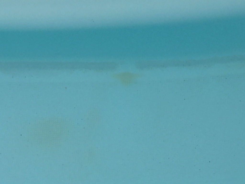

bonjour a tous
Depuis quelques temps jai une poussiere tres volatile qui se depose au fond de ma piscine .
Jusqua la je laspirer et ca aller . Mais depuis quelques temps jai remarque que cette meme poussiere laisse tres trace verte sur le liner au fond de la piscine , taches tres difficiles a enlevees .
Mon PH = 6.9
Mon taux de stabilisant est a 4 ppm , je traite aux stick de chlore hth .
Croyant a des algues moutardes , ce matin je vois quil me reste la moitie dun bidon de traitement anti algues moutarde Mareva [Vous devez être inscrit et connecté pour voir ce lien] .
Je fait un traitement chlore choc hier soir , et ce matin je mets le produit Mareva et la catastrophe , leau a subitement tournée complètement verte , voir photo
jajoute que le produit en lui meme etait un peu vieux , disons deux ans et quil etait deja ouvert ...
Alors questions :
- Le taux de stabilisant bas comme le miens est il un pb ?
- Est ce normal que leau est subitement vire verte apres que jai envoye lanti algues moutarde Mareva
- Que me conseillerez vous pour la suite ?

Dans l'idée et toujours avec un avis strictement personnel de ce que je pourrais bien faire si cela m'arrivait :
Je commencerais par corriger le PH afin d'être dans une fourchette 7,2 - 7,4.
Ensuite 4h00 plus tard si les mesures sont convenables et je tenterai bien des actions choc :
- Easy Clear C. Soit 1 sachet de 300g pour 20m3 d'eau.
- Filtration durant 24h
- Laisser reposer le bassin quelques heures et passer le balai dans le fond en évacuant l'eau directement à l'égout.
- Refaire l'appoint d'eau
- Nettoyer les filtres
- Refaire la mesure et la correction du PH
- Recommencer ainsi un traitement de choc si l'eau ne redevient pas cristalline.
- Reprendre ensuite les mesures et le traitement habituel
Si au bout de la seconde fois il n'y a pas nettement une réelle amélioration alors il sera préférable d'envisager un renouvellement important de l'eau de la piscine (50%) et de refaire un traitement de choc.
En tout cas c'est un joli vert au vous avez obtenu là et rien à voir avec le vert des piscines laissées à l'abandon, il n'y a donc pas de raison que vous n'arriviez pas à rattraper le coup .... d'ici une semaine tout devrait rentrer dans l'ordre. Évitez par la suite d'utiliser des produits périmés et de mélanger trop de chose en même temps. Il est préférable d'utiliser toujours les mêmes produits dans les mêmes proportions avec des espacements suffisants permettant de les laisser agir avec une bonne efficacité.
Très bonne continuation et renvoyez une photo de la piscine toute belle après, cela fera plaisir.

Hello Michael,
Alors une chose importante , au moment ou jai mis le mareva anti algues moutarde leau etait cristalline , javais juste des traces et ce que je pensais être des algues au fond de la piscine .
J ai commence a m excite quand j ai vu que ces "algues" ont commences a laisser des traces vertes sur le fond de la piscine .
Donc je traite normalement au stick de chlore hth plus du floculant tous les 10 jours .
Donc ce que jai fait étapes par étapes :
- prise de mesure de leau : ph = 6,9 - alkalinite = 113 ppm - cya = 5 ppm , je nai pas mesure le chlore mais il y avait a ce moment la 3 stick de chlore hth dans le skimmer .
- Puis jai envoyé 300 ml danti algues "normal"
- le jour après voyant que leffet etait nul jai chocke au HTH Shock
- et le jour dapres jai mis lanti algues moutarde Mareva
Et la catastrophe , leau qui etait pourtant claire est devenu toute verte en 2 secondes , voir photo.
Alors est ce une réaction chimique entre les produits ? ou le dernier produit était il périmé ?
Jai attendu encore 24h , voyant que la filtration navait aucun effet jai décidé de vider , la jai vide 80% . Je pense arreter et re-remplir dans le meme temps .
Jai aussi donne un échantillon de flotte a mon pisciniste pour analyse plus pousse .
voila vous savez tout , donc je pense metre excite avec les produits !

Re: algues moutarde ? traitement Mareva ?
BONJOUR
voici la situation ce matin :
- mesure du ph hier soir - 7.2 - jai donc envoyé 400g de PH - resultat ce matin PH a 7.4 !
- Les taches vertes sur le liner sont re-apparues , jai mis deux photos mais le temps nest pas terrible ce matin et on ne voit presque rien , il faut vraiment preter loeil .
- lorsque la piscine était presque vide jai essaye de les enlever en frottant par tous les moyens , rien a faire ces taches ne partent pas !!
- et jai retrouve encore du sable ou de la poussière au fond de la piscine alors que la nuit a ete calme sans un pet de vent .
- dou viennent ces taches vertes qui laisse des marques qui ne partent pas sur le liner et les escaliers ?
- dou vient cette poussière ? peut etre etait elle la avant ?
pour vos conseils
De mon coté j'ai du mal à suivre. Entre deux messages vos valeurs changent ????
Donc si hier soir le PH était à 7,2 c'était parfait et il ne fallait absolument rien toucher.
Je ne connais pas non l'efficacité des produits que vous utilisez.
Concernant les tâches il peut y avoir différentes raisons :
- problème d'Algues
- Infiltration par le dessous du liner
- Tâches de métaux.
- Champignons
- etc ...
D'après ce que vous sous entendez, visiblement il n'y a pas de bâche non plus sur votre piscine. Donc comment savoir ce qui peut tomber dedans ? Habitez vous à la campagne et avez vous des agriculteurs qui pulvérisent les champs avoisinants par exemple ? De mon coté j'habite en ville mais quand je vois parfois la couleur jaune de ma bâche, je comprends vite que j'évite d'avoir dans l'eau des pollens et du sable provenant de la pluie.
Dans votre cas je resterais sur filtration + Traitement de choc + Nettoyage des filtres le temps que l'eau redevienne déjà cristalline
Il faudra voir si vos autres soucis ne seront pas résolus en même temps.
Si vous souhaitez obtenir des avis supplémentaires n'hésitez pas à appeler le service client chez w.a.t.e.r.a.i.r ou de faire analyser votre eau chez le pisciniste du coin.
Bien Cordialement Michaël
bonsoir ,
- Nous avons un abris sokool sur cette piscine - donc 90% du temps la piscine est protégée
- Jûtilise les produit hth depuis plus de 3 ans sans aucun soucis , ce sont des sticks de chlore non stabilises
- je ne mexplique pas comment le PH peut monter alors que je mets du PH moins dans leau
- Je ne mexplique pas non plus comment des taches vertes sont soudainement apparues , et oui effectivement il y a autour de nous des paysans susceptibles de pulvériser certains produits je pense mais de la a pourrir le liner dune piscine .....
Comme dit dans mon post precedent:
- ce soir valeur de PH 7.4 , jai donc effectue un chlore shock au produit hth non stabilise .
- Je pense que le chlore shock a tendance a faire monter le ph ?
Je referai une mesure de PH demain matin , mon pisciniste vient aussi voir de visu avec son propre photometre , on verra bien
Je nai jamais eu ce phenomene de " je mets du PH - et PH remonte ..." .
je vous update demain soir
encore
cdlt
K
bonjour a tous,
Apres une semaine deffort tout est rentre dans lordre .
Donc .
- regle numero une : ne jamais melanger du chlore non stabilise et du mareva anti algues moutarde
- Eau trop calcaire ----------- > nous avons fait une décarbonatation , 3 seau de php+ HTH + 1L de floculant hth dilue dans un arrosoir de 10L
- attendre 4 jours puis aspire a legout le depot
- remettre leau manquante dans le bassin et re-regle le PH
Par contre ni le pisciniste ni moi navons la moindre explication sur ces marbrures verdatres qui sont apparues soudainement sur le fond de la piscine ......
Si quelqun dautre a une autre idee je suis preneur
voici pour une autre photo de ces marbrures
a tous pour votre aide !
K.

Tes taches pourraient etre du sulfate de cuivre que déverse régulièrement les agriculteur, le traitement STOP-METAL va très bien (en respectant la méthodologie) même si ce n'est pas ça, retirer les métaux du bassin ne sont jamais une mauvaise chose.
Le choc qui provoque le moins d'interaction avec les autres produits est incontestablement la Javel, à qui on ne peut reprocher que de faire monter le pH.

" le traitement STOP-METAL va très bien (en respectant la méthodologie)"
Peux tu preciser ? les taches etant toutes immergees , je nai pas ou plus access a celles ci ....
aujourdhui encore de nouvelles taches sont apparues , sur lescalier lui meme cette fois et plus grosse quavant ... jessaye de faire une phto et de la poster plus tard

Le STOP-METAL est un acide liquide qui se mets dans l'eau de la piscine, les quantités sont soit pour du préventif ou du curatif.
