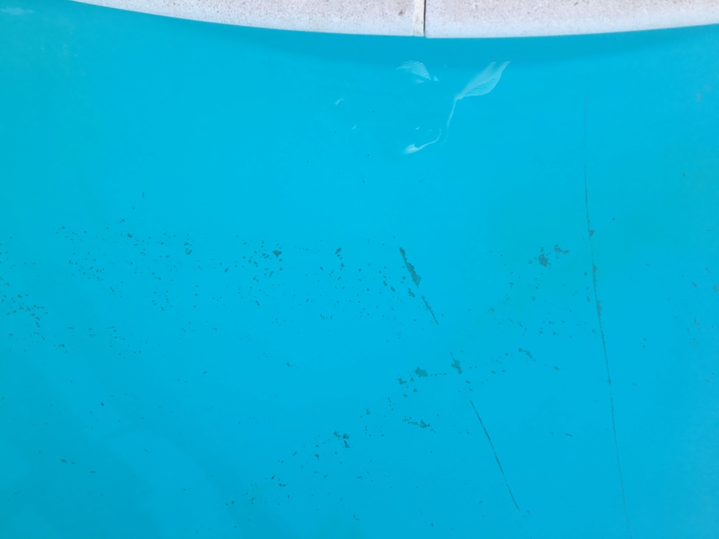

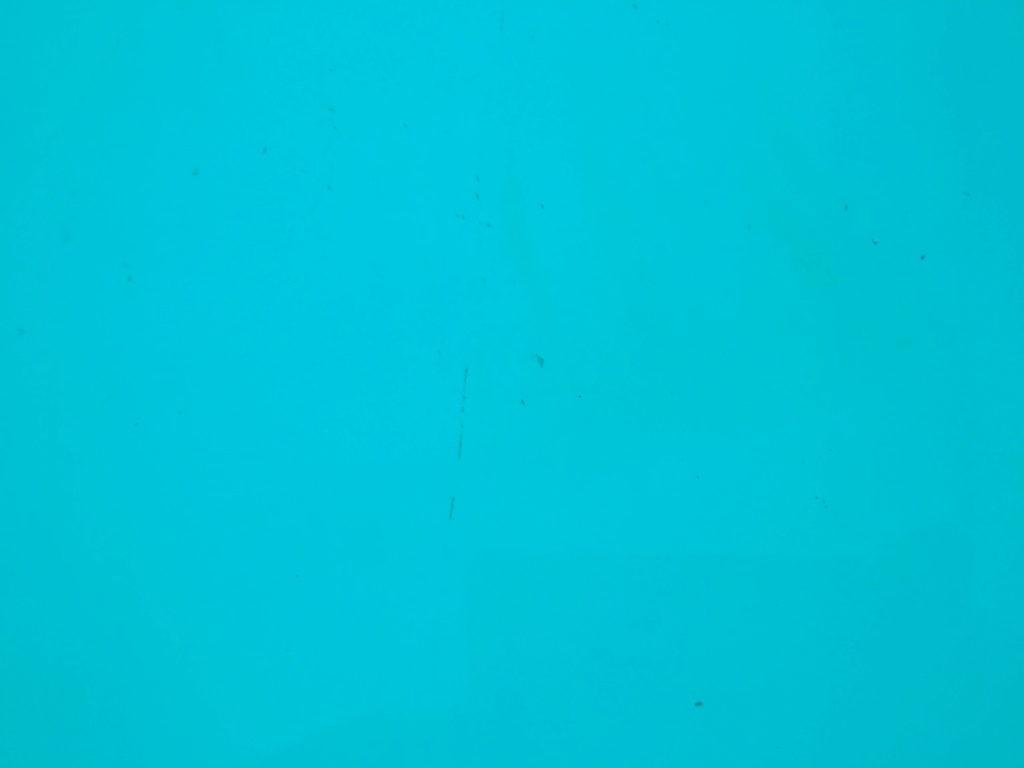

Merci Paulo .
Ils disent de diluer dans un arrosoir 1L pour 10L et de mettre directement dans la piscine .
Bon maintenant je commence réellement a perdre patience , jai recommence a baisser mon PH en début dapres midi , celui était a 7.5 pour 8 ppm de stabilisant et pour 0.2 de chlore libre , autant dire pas de chlore.
J ai egalement mis 5 stick de chlore hth , sur les 5 jen ai pris 3 dont jai enleve lenveloppe plastique afin que la dilution se fasse plus rapidement .
Entre 14H et maintenant jai tout un tas de nouvelle taches qui sont apparues dans le bassin , voir photo ci dessous  !!!
Sur lescalier jai mis du stop metal directement avec une seringue et frotter ... résultat peu convaincant .
On voit bien sur les photos les "marbrures" dont je parle , et juste a cote des agglomérats qui se forment ...
Si ne nest pas du sulphate de cuire ou des traces de rouille , a quoi peuvent bien correspondre ces taches ? Serait ce une algues recalcitrante ?
et voici les mesures prisent au scuba 2
Stabilisant 8 ppm
TA = 160
Chlore libre = 1
ph = 7

Là ça te fait un chlore actif de 0.76 donc un peu haut mais pas catastrophe.
Le STOP-METAL tu mets la dose et tu attends 24 H filtration en route pour voir le résultat.

Avez vs regarde les photos?
A votre avis si le stop metal nagit pas quest ce que ca pourrait etre d’autre ?

Et ca fait 3 fois que je demande a qui peuvent bien correspondre ces taches vertes et je nai toujours pas de reponse a cette question
Tu n'en auras pas car c'est impossible de se rendre compte sur une photo, ton pisciniste qui a eu la piscine sous les yeux n'a pas eu plus de succès, toi non plus tu ne réponds pas aux questions et portant si on les pose c'est pour t'aider pas juste pour savoir.
Les possibilités sont multiples, des milliers d'algues plus ou moins récalcitrantes aux traitements, des champignons aussi qui se placent derrière le liner et sont presque impossible à éradiquer car ils sont dans les micro-pores du liner, on pourrait surement en trouver bien d'autres qui ne te serviraient pas plus que ça (les sulfates, les phosphates etc...
