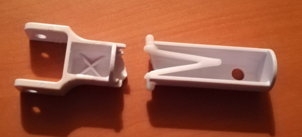

La pièce plastique permettant de fixer la tête aspirante sur la perche est cassée (voir photo )
Je n'ai pas trouvé de moyen de racheter cette pièce sans racheter une tête aspirante (25 euros ce n'est pas tant mais par principe j'aimerai éviter ), quelqu'un aurait une référence /un lien ou la trouver ?
Ou alors une idée de système de fixation alternatif facile à réaliser ?

Une imprimante 3D peut être ....

J'y ai pensé mais vu la taille de la pièce une impression avec une imprimante de base du commerce prendrait des jours ...

Tu recoupe un peu ton manche afin que les trous de fixation soient plus proche du bord, tu reperce la partie plastique (gauche) et tu mets un boulon de Ø 5 ou 6 en inox.
Un peu plus compliqué pour séparer le balai du manche mais ça tiendra longtemps.

Il existe des centres participatifs qui mettent à disposition des imprimantes 3D de bonnes qualités.
J'ai fait faire une dizaine de pièces récemment pour des fermetures de vestiaires. Par contre c'est un plastique plus dur donc qui casse s'il y a une forte contrainte. Mais bon on parle de 25 € ... donc bon pas certain que la solution coûte moins chère telle qu'elle soit !
Bonne recherche
