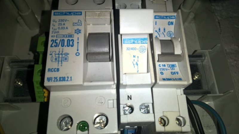

je rénove ma piscine , liner , lampe 300w en leds et je veux modifier l'installation électrique car tout est en bord de piscine ( transfo lumière , condensateur pompe , minuterie ) et la je veux mettre tout dans le local technique , puis je utiliser le coffret ci joint en photo

Donc 1ere le tableau que j'ai actuellement avec 1 disj pompe , 1 general alim , 1 lumière en 300w ,( que je vais changer par led ) coffret electrique Filwat  Captur10
La 2eme phot oest le nouveau tableau que je voudrais mettre dans le local avec minuterie et transfo en intérieur ald de bord de piscine

Tu devras quand même poser un différentiel et mettre un boitier étanche proche de ta pompe pour y mettre le condensateur ou alimenter avec un multiconducteur (4G1.5 ou 5G1.5), sinon le coffret ira très bien.

Merci pour la réponse , le différentiel est à mettre sur le tableau electrique du local technique je suppose
le condensateur est déjà en bord de piscine et la pompe alimenté en 2,5 vu la distance du local ( + de 10m ) mais est il possible de le mettre dans le local technique ald de bord de piscine ?
Le nouveau tableau de chez W***** est il déjà précablé ?

Le différentiel dont etre en amont du câblage du tableau électrique piscine, à l'intérieur si il rentre.
Il est préférable de laisser le condensateur à proximité du moteur dans un boitier étanche.
Pas d'idée du précâblage pour les tableaux de remplacement.
