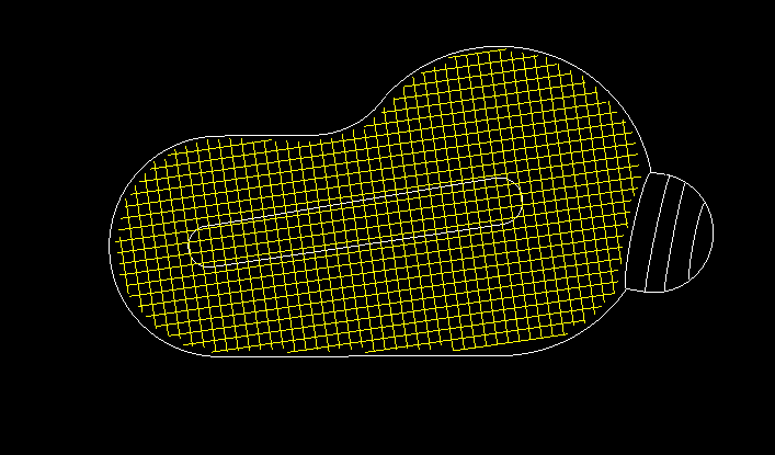

Autre question concernant le ferraillage de la dalle
En regardant le blog de Paulo j'ai vu qu'il avait fait une dalle de 20cm avec ferraillage en fer torsadé de 12 et 8 et espacement de 15cm
Cela me parait beaucoup ... C'est sûr au moins c'est du solide
Je pensais plutôt faire une dalle de 12-15 cm avec fer torsadé de 6 espacé de 20cm
Cela vous semble-t-il suffisant ?

Pour qu'un radier ait l'appellation de béton armé il faut que le fer soit au minimum du ST25 en Ø 7 et espacé de 15 cm avec une épaisseur de béton de 15 cm, mais bien sûr ces valeurs sont pour une vrai piscine en béton et pour être conforme, un kit tôle n'est pas concerné.
Un radier de 12 cm est compliqué à ferrailler car un fer doit être à plus de 3 cm de l'extérieur du béton (5 cm avec un électrolyseur) et il faut le placer dans le tiers haut pour qu'il soit efficace, comme ça:
j'ai calculé ma dalle pour qu'elle soit capable de se soulever sans dommage et je suis persuadé qu'il est possible de la sortir comme une coque sans qu'elle ne se casse, bon il y a peu de chance que je fasse l'essai.
Mon radier fait 17 cm au mini et peu être jusqu'à 20 au maxi, j'ai un fer de Ø 12 tous les 93 cm en continuité des jambes de force et perpendiculaire à la longueur où sont placé des fer de Ø 8 tous les 15 cm pour avoir plus de fers sur la porté la plus longue, sur la porté la plus courte les fers de Ø 8 sont placé tous les 18.6 cm pour faire un compte rond entre chaque fer de Ø 12.
Le radier passe sous la structure et incorpore les jambes de force afin d'avoir un seul bloc coulé en une fois avec du béton auto-plaçant dosé à 400 kg par m3 issu d'une centrale.
J'ai fais comme cela à cause de la fortes quantités d'argile dans ma terre sujette au retraits/gonflements et d'un sol imperméable mais je n’assèche pas la terre car c'est pire que l'eau, je maintient l'eau à hauteur du radier béton avec un tuyau pour le cas echéant remettre de l'eau.
Tout ça c'est LA solution pour ma terre, elle peut fonctionner pour d'autre configuration mais elle gréve le budget d'environ 1500 €, il faut faire un choix entre un coût de suite avec pratiquement une garantie de pérennité ou prendre le risque que ça suffise avec la configuration de base du livre de chevet, on peu aussi se la jouer seigneur, faire une étude de sol (1500 €) et prendre un bureau d'étude pour transcrire les résultats en marche à suivre (de 2 à 3000 €) mais celui qui fait ça ne construit pas une Wat.
Un maçon local devrait t'aider dans ton choix.

Merci Paulo pour ta réponse
Finalement je vais partir sur du un radier de 15cm avec fer torsadé de 8 espacé de 15cm
Voici un schéma qui me sert à calculer les fers dont j'ai besoin
Il me faudra donc 47 fers.
Ce schéma est bien pratique pour le calcul approximatif mais il ne permet pas de bien appréhender la difficulté du fond incurvé car le milieu est plat mais tout le reste sera en pente douce et fera donc un arrondi sur les bords.
Faut il plier les fers ? Si oui comment ? Ou quel autre moyen ?
Avez vous des conseils concernant le ferraillage de ce type de fond ?
Ensuite voici mon schéma pour la réalisation du terrassement
En jaune : les limites du terrassement
En bleu : Le réseau d'eau
En rouge : Electricité
En vert : Drainage
Est ce que cela vous parait bon ?
Est ce que j'ai oublié qque chose ?

achètes directement des treillis soudés, genre ST25.
Pour la mise ne forme des fonds, soit tu coupes et tu raboutes en faisant dépasser des sur-longueurs dans les zones de jonctions, soit tu essayes de faire suivre le treillis à la forme de ton fond. Pour celà, il faut soit torde mais c'est des fois impossible sur des grandes dimensions, soit faire des points de chauffe au chalumeau ou au poste a souder arc. Là , tu pourras mettre en forme tes zones plus facilement.
Vois mon blog, page 10 et 9.
http://flpiscine.skyrock.com/10.html
A++
A++
